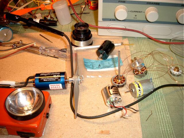

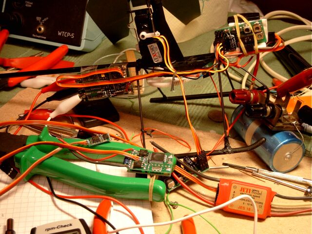

die bürsten-motoren habe ich mit einem kontronik micro10, die brushless-motoren mit einem kontronik smile 30-6-12 an ein regelbares netzteil mit max. 34V/ 10A betrieben.
diese motoren habe ich mit einer luftschraube (5,5"x2,5"/ 140mm x 64mm) belastet, den eingangsstrom und die motordrehzahl beim durchsteuern des reglers gemessen.
alle messungen habe ich bei 7V gemacht.
als meßgerät habe ich die "schätzeisen" im netzteil und ein optischen drehzahlmesser genommen, der entstandene meßfehler ist bei allen motoren vorhanden, da diese messungen keine referenz sondern
nur eine vergleich verschiedene motoren miteinander sein soll sollte das aber genügen.
den astro habe ich zweimal vermessen, einmal mit dem smile das andere mal mit einem JETI 18-3p um aufzuzeigen, das der regler auch einen gewissen einfluß auf den wirkungsgrad hat.
den 280pro habe ich auch zweimal vermessen,  rechts und linksdrehend um zu sehen ob der motor eine "vorzugsrichtung" hat.
den G295 habe ich nur rechtsrum laufend gemessen.
bild der regler:

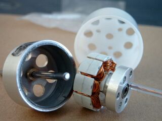

bild der motoren:
bild des "meßplatzes":

http://www.torquemax.de/images/Stator6_NUT-8Pol.jpg
http://www.torquemax.de/images/Stator9_NUT-12Pol.jpg
es haben CDR und miniLRK ein untersetzungsverhältnis von 2:1 !!!
da aber der miniLRK eine (meistens) größere magnetfläche hat, kann an ihm eine größere luftschraube betrieben werden.
ich habe einen aufgedoppelten CDR-Motor mit einer 9x5 klappluftschraube, der macht mit einer eigenbau glocke über 400g standschub......
noch mit den alten magnetringen.......
