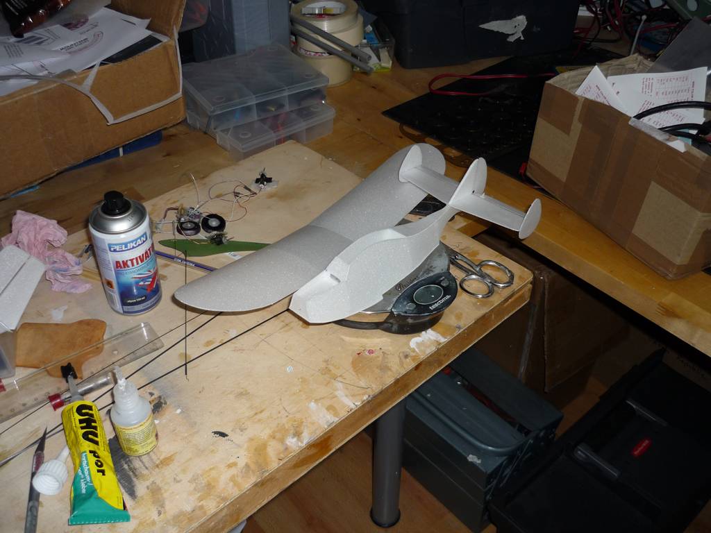

Ich hatte vorgestern eine schlaflose Nacht, nachdem ich mich ca. 3 stunden lang im bett von einer Seite auf die andere Seite gewälzt hab, hab ich um 03:30 beschlossen etwas produktives zu machen, hab mir mein Balsa messer geschnappt, Durobatics (1,2mm Depron mit haut nur auf einer Seite, super leicht) und den kürzlich heruntergeladenen Plan von Thayer Syme's Micro Drake :)
Dies ist das Objekt der Begierde:
Die Daten:
Spannweite: 400mm
Länge: 286mm
Fläche: 2,903dm²
Gewicht: 17.5 g
Flächenbelastung: 6g/dm²
RC Anlage komplett von der Kyosho Minium Cessna 210
Details zu diesem wundervollen kleinen fliegerchen auf thayers website hier
Den Plan gibts als pdf download hier
nach knapp 3 Stunden hatte ich dann so viel:
Gesammt gewicht dann ca. 6g :) sollte also kein Problem sein innerhalb der Gewichtsgrenze von 17.5g zu bleiben, da die RC Anlage 9g hat komplett.
Die Schwimmerchen und der rest wie Motorpylon, steuergestänge etc, machen nachmal 1,5g gewicht aus und voila um 13:00 ist er dann fertig zum erstflug mein kleiner Micro Drake :D
