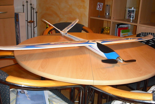

Hallo zusammen!!
Habe Mittag begonnen meinen Blizzard zu bauen und nach 5,5 Stunden(ohne Pickerl) war er fertig,trotz Umbau der Motorhalterung damit mein 400er BL mit 2000 U/V reinpasst!! Als Prop hab ich nen 8*4,5 genommen (Cam folding prop)!!
Mit dieser Bestückung saugt er mit einem Dualsky 1800mah 3S Akku 40 Amp das heisst 400 Watt :)
Rate jedem beim Bau nicht die zwei Muttern für den Tragflächenhalter zu vergessen :wall: (habs Gott sei dank ausbessern können)!
So da ich jetzt grad vom Erstflug heim bin kann ich nur sagen das das Ding
ein kompaktes alltagstaugliches Gerät mit extrem hohem Spassfaktor ist!!:shine:
Hatte nicht erwartet das der Blizzard so eine hohe Geschwindigkeit erreicht und bis auf Vollgassturzflüge sehr stabil ist!! (leichte Windempfindlichkeit)
So das war mein erster Eindruck jetzt gehts dann an die Optik!!mfg euer Schnudi

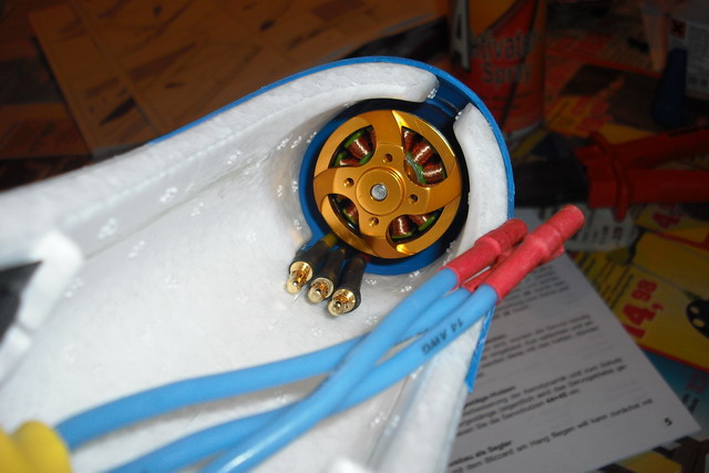

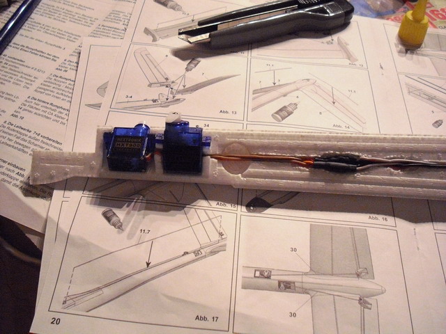

Von mir auch noch nen paar Baubilder für all die "nichterwartenkönner" ;)
Motor ist ein TR 35-42B 1250kv
Steller ein 60A EMax
Na ja, bis auf den Empfänger ist halt alles aus China :O
Den Motor habe ich per Wegbegrenzer um 30% auf 500 Watt gedrosselt. Das ist mir auch noch nicht vorgekommen ;)
Der hat im Testlauf mit ner 10x8 Latte >700Watt freigesetzt.
Hier ein paar Bildakes.
[img]http://www.haselfasel.de/blizzard/Hammer 711.2 Watt.jpg[/img]
Der Prop scheint nen bissl zu groß zu sein 10x8 aber der Motor dreht's!!!
die Kabel habe ich mit Seku am Rumpf festgeklebt, damit's nicht brennt ;)
sind halt nur noch nen paar Nanometer platz 8)
[img]http://www.haselfasel.de/blizzard/RC Einbau.jpg[/img]
Bei dem Modell ist jetzt wirklich ALLES fest eingebaut.
[img]http://www.haselfasel.de/blizzard/Und eingeparkt.jpg[/img]
Alt und Neu harmonisch beieinander :)
[img]http://www.haselfasel.de/blizzard/Ja neee is klar 71.05Amps.jpg[/img]
71,5Ampere... das ist echt hammermäßig
Die MÜSSEN jetzt halten :side:
P.S. auf die Muttern (vorher einbauen) kann man wohl nicht oft genug hinweisen!!! Ist mir auch passiert. Gottseidank war der Kleber noch nicht ganz trocken :nuts:
