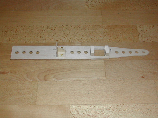

in einigen Details war ich ebenfalls nicht ganz so zufrieden mit meiner EC3.
Mich hat ziemlich gestört, dass ich das Heck ausfräsen musste, damit die Ruderausschläge des V-Leitwerks erreicht werden können. Das ist einfach ein Konstruktionsfehler oder aber die Ausschnitte sollten bereits vorbereitet sein. Zu allem Überfluss kam dann bei mir noch dazu, dass die Bohrung eines Ruderhorns um ca. 1 mm zu weit nach vorne gerutscht ist. Das hatte zur Folge, dass ich den Rumpf auf einer Seite sehr tief (!) einfräsen musste. Simprop könnte hier eine bessere Lösung finden, als den Kunden fräsen zu lassen.
Die Akkurutsche habe ich (nach der Vorlage von Simprop) komplett neu entwickelt. Dass die Rutsche hinten nicht befestigt wird und die Servos zudem noch "lose" per Powerstrip befestigt werden, passt überhaupt nicht zum Preis des Baukastens.
Folgende Punkte habe ich an meiner Rutsche verbessert:
  • Nach vorne um 5 cm verlängert, damit mein Lipo fast direkt hinter dem Motor sitzt. Dadurch brauche ich kein Blei, um den Schwerpunkt einzuhalten.
  • Podest für die Servos, so dass diese ordentlich verschraubt werden können.
  • Befestigung vorne und hinten
  • Variabler Akkuanschlag: Der Akku kann in einem kleinen Bereich verschoben werden, indem ich einfach zwei Schrauben öffne und den Anschlag in die gewünschte Position bringe. Das ist flexibler als hart verleimt, aber trotzdem narrensicher beim Einlegen des Akkus.
Hier noch ein Bild von meiner Akkurutsche:
Abgesehen davon: Von den Flugeigenschaften war ich ebenfalls hin und weg. Auch ich werde meine feuchten Hände so schnell nicht vergessen, als ich das Modell das erste Mal Abflugbereit in der Hand hielt und den Unterschied zu meinem Arcus spürte. Sobald der Flieger aber in der Luft war, machte sich langsam ein Grinsen in meinem Gesicht breit: Der Spaßfaktor liegt im Vergleich zum Arcus einfach um Potenzen höher.
Martin

Ne, ich werde mir wahrscheinlich nicht die Flächen vom TE holen. Für die Thermikflüge habe ich ja die Libelle. ;) Ich war am Anfang ja auch der von der Idee begeistert, dass man die Flächen zwischen EC3 und TE austauschen kann aber mitlerweite sehe ich es anders. Ich liebe den EC3 als Allrounder und das soll er auch bleiben. Für Thermikflüge gibt es bessere (leichtere) Flieger. Z.B. dein Pulsar ;) oder eben halt die Libelle o. ä. !
@ Martin:
Eine sauber Lösung hast du dort mit der Akkurutsche gefunden. :ok: Ich verwende (noch) die Akkurutsche von Simprop. Wie ich oben aber schon geschrieben habe, wurde sie unterfüttert und im Servobereich verschraubt um eine vernünftige Festigkeit zu erreichen. Die Servos habe ich zusätzlich noch mit Heisskleber bearbeitet ==[] .
Zur Zeit habe ich noch 30g Blei in der Nase und der LiPo ragt recht weit über die Akkurutsche hinaus. Ich hoffe, ich kann das Blei bald wieder entfernen, wenn der 4S-LiPo eingesetzt wird. Falls nicht, werde ich die Rutsche wohl auch verlängern müssen.
LG Charly
