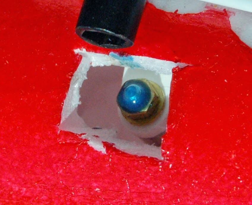

nochmals kurz zu dem Höhenleitwerksproblem. Ich habe nun die Imbusschraube durch das kleine Loch im Heck geprüft. Die sitzt total fest. Reicht diese Prüfung aus, oder muss ich den "Kleinen" aufschneiden um den tatsächlichen Sitz der Mutter zu prüfen?

Ich würde trotzdem aufschneiden. Genau gegenüber der Öffnung für die Madenschraube. Ist kein Akt. Dauert 5min. Keiner kann Dir garantieren, daß die Mutter auch gesichert ist.
So hat man wenigstens das sichere Gefühl beim Fliegen.
Hi Michael
Nachschauen würde ich auf jeden Fall. Besser ist das.
Wenn der Anlenkungsnippel raus fällt wars das. ;(
Schneidest vorsichtig ein Loch rein, drehst ne Stoppmutter drauf oder sicherst die vorhandene Mutter.
Danach kannst ja das Stückchen was Du raus geschnitten hast wieder einkleben.
Ich machs auch. Ich warte aber noch bis meine bestellten Stoppmuttern da sind.

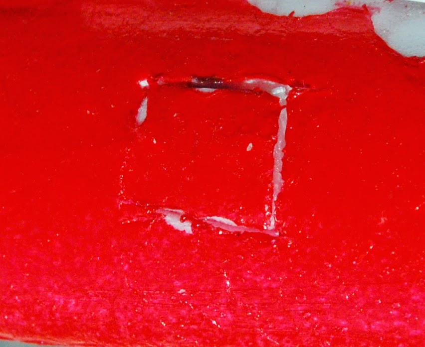

Heute habe ich die nötige Modifikation ebenfalls vorgenommen. Dazu habe ich im Heck an der betreffenden Stelle ein kleines Stück Schaum herausgeschnitten und die darunterliegende Mutter so freigelegt.
Dann mit einem kleinen Steckschlüssel die Kontrolle der Mutter gemacht. Und tatsächlich. Die Mutter war zwar noch nicht abgefallen oder komplett lose, aber sie liess sich ohne Kraftaufwand drehen. Sie wäre mir also sicher irgendwann abgegangen. :nuts: :no:
Danach habe ich auf die Mutter etwas Schraubensicherungslack getropft und diesen trocknen lassen.
Anschliessend das ausgeschnittene Schaumteil mit etwas Zacki wieder eingeklebt und fertig war die Modifikation.
:ok: :ok: GANZ HERZLICHEN DANK FÜR DEN TIPP!! :ok: :ok:

Heute bin ich meinem Panda auch mal ans Schwänzle gegangen.
Und was seh ich da? Die Mutter war total lose und kurz vorm abfallen. 8(
Iss ned schön sowas, da man ja eigentlich dort ned mehr dran kommt und sich drauf verlässt das alles in Ordnung ist. :(
Es wurde also bei einer größeren Menge von Modellen der Klecks Schraubensicherungslack vergessen. :shy:
WOW :(
RAY, sah bei mir genau gleich aus.
Zwei umdrehungen und die Mutter war weg. :shake: :shake:
Hhhmmm, und das bei Multiplex. 8(
gruss Manfred

Weist, bei den zugänglichen Madenschräubchen sagt man ja nix wenn die locker sind. Da stimmt die Einstellung eh fast nie und man muss noch etwas nach justieren.
Aber dort wo man ned mehr dran kommt sollte schon alles OK sein, finde ich. ;)

Zur Entschuldigung könnte man anbringen, dass da wohl ein Gummibandstück als Sicherung mit eingeschraubt wurde.
Keine Ahnung, wie wirksam das ist.
Oder sehe ich das auf dem Foto falsch?
Gruß, Klaus
177
Dienstag, 7. April 2015, 18:35
Gude Klaus
Wenn du den grauen Streifen rechts von der Mutter meinst, das ist der Anlenkungsdraht der vom Servo kommt. ;)
Es sind ja auch schon ein paar Modelle abgestürzt, weil sich die Mutter gelöst hat und der Schraubnippel rausgerutscht ist. :shy:
