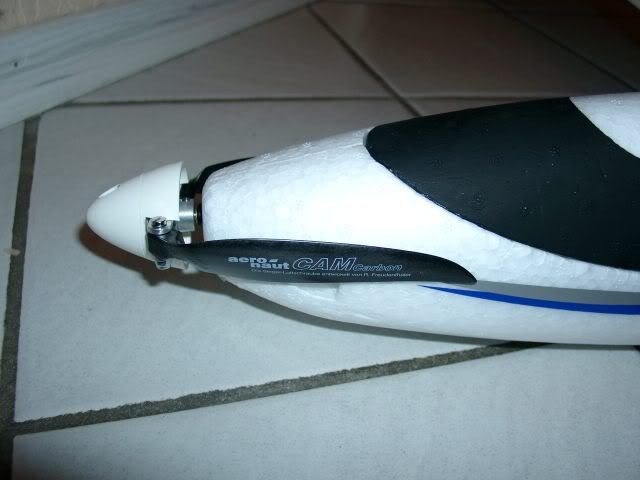

Hilfe zur Aeronaut Klappluftschraube
ich habe mir jetzt eine Aeronaut Klappluftschraube für den EG zugelegt und komme mit ihr nicht klar. Auf das 42mm-Mittelstück wurde ein passender 40mm Spinner draufgesetzt, aber die Blätter schlagen ja so weit nach vorne ist das normal? Bei der original KLS ist das aufklappen nach vorne ja begrenzt. Irgendwie blicke ich da nicht ganz durch. werden die Blätter durch die Fliehkraft einfach nur in derPosition gehalten oder fehlt mir da ein Teil, das das zu weite Aufklappen verhindert?
Gruß Christoph
Fehlende Spannweite wird durch Wahnsinn ersetzt ;-)
"haltet die Ohren steif und schaut in den Sternenhimmel"
Dieser Beitrag wurde bereits 2 mal editiert, zuletzt von »starhopper« (12. März 2006, 16:16)
431
Sonntag, 12. März 2006, 16:24
RE: Hilfe zur Aeronaut Klappluftschraube
Die Fliehkraft wird´s schon richten!
Da ist schon alles dran was man braucht.

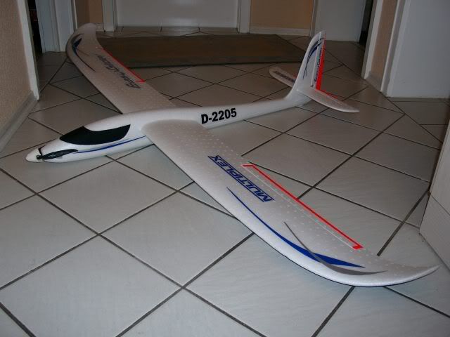

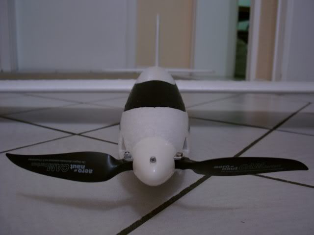

Sonntag, 12. März 2006, 23:50
danke für die Antworten. Stimmt die Fliehkraft macht ihre Sache gut, ich war nur von der Funktion der original MPX-KLS befangen, und dachte dass alle KLS´s einen Anschlag der Blätter bräuchten ;) .
Ok die von mit gewählte Größe des Mittelteils (42mm) und des Spinners (40mm) sind doch etwas zu groß für den EG.
Aus einiger Entfernung sieht es garnicht mal so schlecht aus:
Aber aus der Nähe sieht man, dass der Spinner durch die aussermittige lage der Getriebewelle doch ziemlich weit oben absteht:
Es kommt noch hinzu, dass die ganze Propellereinheit durch den Aufbau des Mitnehmers noch weiter wegsteht als der org. Prop. Gibt es da nich vielleicht ein Mittelstück, für die Cam-Carbon Blätter, das man direkt auf die Welle klemmen kann?
