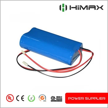

habe hier so einen gefunden nur irgend so ein Chinakracher. Bin am überlegen lieber eine nimh akku reinzusetzen geht das auch? möchte nicht das mir das teil mal um die ohren fliegt...

Eigentlich gehen Nimh immer! Sie sind relativ pflegeleicht und ungefährlich. Man sollte / muss sie von Zeit zu Zeit laden um sie bei "Laune" zu halten. Bei Kälte verlieren sie aber ihre Hochstromfähigkeiten, was aber bei so einem LED Scheinwerfer nicht der Untergang wäre. So viel Strom ziehen die nicht! Auch ist das Laden / Entladen wesentlich unkritischer. Vor Allem beim Entladen brauchst du da keine Mindestspannungsüberwachung! Also, alles in Allem keine schlechte Sache!! Meine Meinung!
