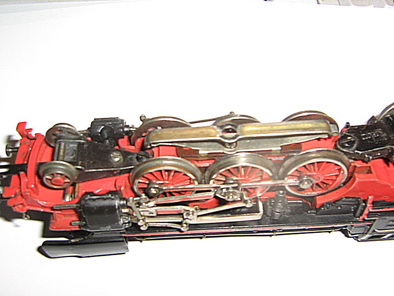

Es liegt definitiv am Fahrwerk, wie man auf folgenden Bilder sieht. Man beachte den Schleifer, ich vermute der war nicht immer so.
Da können einem doch die Tränen kommen...

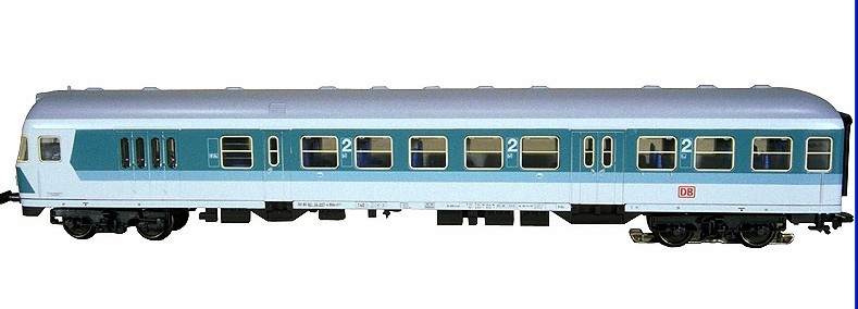

Hab da gleich nochmal ne Frage: Ich habe einen Mintlingsteuerwagen mit Karlsruher Kopf. Auf der Verpackung steht die Nummer 4260, jedoch kann auf der Märklinhomepage unter der Nummer nichts gefunden werden. Gibt es da einen Trick oder ist mein Waggon eine Karteileiche?

das müßte dieser sein oder ??
den kann man da auch nicht mehr finden, weil der nur von 1988 - 1999 gebaut wurde und in der Produktdatenbank nur Fahrzeuge aus dem aktuellen Katalog enthalten sind.
der Schleifer von Deiner BR 23 ist richtig, siehe hier.

Die mittlere Achse scheint noch nicht zu stimmen.Der Knick darf nicht sein.
»Frank V.« hat folgendes Bild angehängt:

Hm, ein leichter Knick schint aber in der untersten Getriebestange vorgefertigt zu sein, jedenfalls ist er auf beiden Seiten vorhanden. Ich werde mal gucken, ich glaube um einen Gang zum Profi komme ich nicht drumrum, die Räder wollen mit meinen Mitteln nicht auf den Achsen halten.
Aber vielen Dank für Eure Hilfe, das Problem ist damit lokalisiert!
