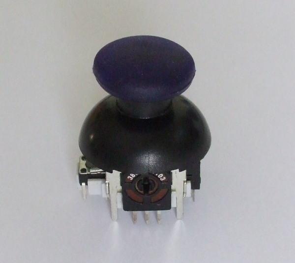

Kennt ihr die Daumensticks vom ps2 / ps3 controller ?
Wäre das nicht noch ein Tick besser als der Mini Trackball !?
Anbei mal ein Bild.. wenn wir es von vorneherein ausschließen brauche ich es oben gar nicht in die Liste aufnehmen.. also sagt mal was dazu :)
Grüße ;)

Also ich kenne den speziellen Trackball zwar nicht, kann aber nur nochmal zustimmen, dass man die Achsen softwaremäßig filtern muß. Wir haben so einen Trackball schonmal in einem unserer Produkte als Eingabegerät genutzt und das war schon ne ziemliche Nerverei, bis sich das ungefähr gut angefühlt hat. Ansonsten fetzt das teil. 2 Achsen, Taster und Farbled :)

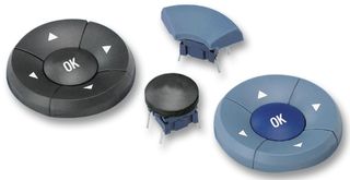

somebuddy
  • »somebuddy« ist der Autor dieses Themas
Wohnort: Gründau ( Hessen )
Beruf: Elektroniker für Geräte und Systeme, E-Technik Student :)
Dienstag, 8. September 2009, 00:14
mein aktueller Favorit zur Menünavigation :
oder kommen wir um einen Drehimpulsgeber nicht rum ? rein Hard/Software technisch ?
[IMG]http://www.apem.de/3-26847-Seriendetails.php?do=thumbnailer.get&src=images/apem/products/Navimec.jpg&w=200&h=200&method=surface&quality=80[/IMG]
Link
hab aber das blöde Gefühl das die Dinger schweineteuer sind :(
edit:
es "geht"
Farnell
noch günstiger wäre es wenn man sich den schalter "den gleichen" via reichelt selbstbaut
Reichelt Link für Multimec Taster
In der Beschreibung ist sogar ein Beispiel PCB. dann noch einen kleinen µ daneben welcher die Befehle in I2C umwandelt und gut.
Bin begeistert von dem Teil :) konventionell und ich finde doch zur Menüsteurung sollte man doch immer einen Druckpunkt spüren :) So schön ein eventuelles Touchwheel vielleicht auch aussehen würde.
edit2: die gibt es auch "leuchtend" für die Nachtflieger unter uns.. *höhö*

Mittwoch, 9. September 2009, 11:44
Ist das kein stink normaler Drehencoder mit entsprechend großem Pinöppel drauf !?

Den normalen horizontalen Drehencoder (=Walzenencoder) kann man logischerweise einfach so bauen, aber die Tastfunktion ist bei denen die ich kenne, immer in Achsrichtung - also den Knopf drücken. Ich hätte gerne einen, den man auch im horizontalen Einbau drücken kann - also quasi die Achse ein wenig verschieben und das gibt die Tastfunktion.
Frank

Mittwoch, 9. September 2009, 12:08
ich verstehe gerade die Welt nicht..
erklärt mir bitte was ihr meint..
für mich ist das einfach nur eine "Scheibe mit Druckpunkt" !?

Mittwoch, 9. September 2009, 12:20
Hi!
Ein "normaler" Drehencoder ist wie ein Poti bei dem man (je nach Typ) die Achse ein Stückchen in das Potigehäuse reindrücken kann. Da ist dann ein Schalter verbaut der die Tastfunktion macht. Also wenn der Knopf die Uhr an der Wand ist, kannst Du auf die Uhr drücken, sie also quasi in die Wand drücken.
Ich suche einen Drehencoder, bei dem man die Uhr nach unten (oben, seitlich - je nach Einbaulage) drücken kann und damit eine Tastfunktion erhält. Soweit ich weiß, nennt sich das Ding "Walzenencoder".
Frank
