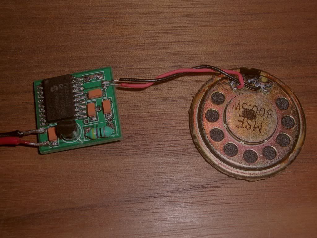

So, mein erster Prototyp steht, die Töne kommen schon nur ist die Berechnung der Höhe noch nicht implementiert.
»StefanRau« hat folgendes Bild angehängt:

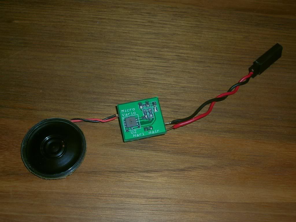

Donnerstag, 8. April 2010, 22:41
Meiner Biebst auch!
Und (nicht zufällig) gerade fertig vor meinen Urlaub zum Wasserkuppe.
BMP ist mit Reflow gelötet. Wirkt Fabelhaft.
