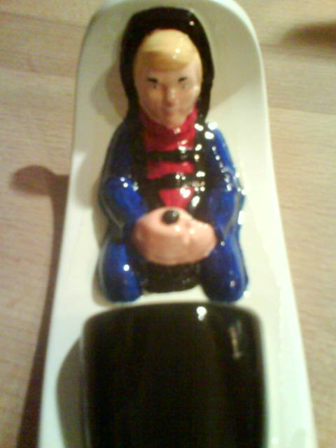

So, der Bau des Putzaleits geht viel schneller voran als gedacht - der Pilot hat schon Farbe:
und das Leitwerk ist bereits eingeklebt.
Als naechstes ist die Tragflaeche dran; das Baubrett ist schon unterwegs...
