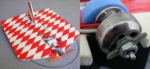

Mein Set fliegt inzwischen so durch die Gegend:
... wiegt flugfertig 256g (mit 2s1p Kokam 910 SHD) und steigt mit der Kombo auch senkrecht. Primitivmotor für Primitivmodell; passt doch ;) .
Hab' nichts geändert, außer die Welle zu kürzen (Bild) und die Gfk-Teile als Propsaver hinter die Mutter zu schieben. Angesichts des finanziellen Aufwands bin ich zufrieden.
