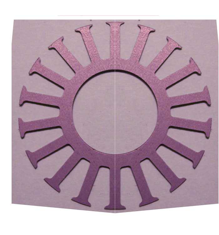

da is nix mit verdrehen.
es sind 2 seiten ein und desselben bleches.
das ausgeschnittene foto unbearbeitet:
www.powerditto.de/bilder/blech.jpg
der unterschied mittelloch -> aussenrand an den beiden seiten beträgt an diesem blech 10,8 : 11,5mm
die sandra mag mich wahrscheinlich nicht und hat deswegen alle komischen bleche an mich geschickt ;( ;( ;(
Dieser Beitrag wurde bereits 1 mal editiert, zuletzt von »ano0013« (25. November 2005, 22:42)

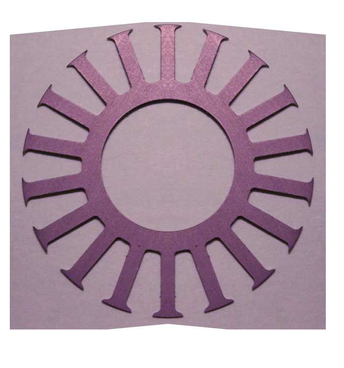

hab auch nochmal gebastelt.
gleiches blech, gegenüberliegende seiten.
»ano0013« hat folgendes Bild angehängt:

So, halbwegs sauber ausgerichtet und dann einmal die linke Seite gespiegelt und einmal die rechte Seite. Ist fast wie mit dem Spiegelbild eines Gesichts. Absolut nicht identisch. ;(
Liegt's jetzt an einer Verzerrung (Kamera schraeg gehalten und nicht mittig) beim Photo oder sind die Bleche wirklich nicht symetrisch ???
Voellig andere Form auf den beiden Seiten.
PS: Sorry fuer den senkrechten Strich auf dem zweiten Bild. Um ein Pixel verschoben. Hatte ich zu spaet bemertk und jetzt keine Lust mehr fuer eine Korrektur. Bild ist aber immer noch aussagekraeftig.

ø18-Zähne-ø40?
Ich denke daß unsere "Ehre" alle beteiligten dazu verpflichtet
-asap vor dem möglichen Problem zu warnen und eine Lösung anzukündigen
-alles zu tun um ein Problem zu beheben und alle mit der bestellten anzahl guter Bleche zu versorgen die höchstens optische Mängel aufweisen.
Wir können Sandra ja nicht im Stich lassen. Koste es was es wolle.
Welche Toleranzen momentan überhaupt auftreten und welche noch vertretbar sind sollte hier deffiniert werden.
Auch sollt die hier gewonenne Erfahrung bei der Auswahl des Drehers berücksichtigt werden, Er muß selbst 100% haften d.h. 100%WAK und kostenloses Nacharbeiten bzw. Neufertigung gewähren.
Das haben seriöse Unternehmen im Kopf bei den verhandlungen, deswegen gibt es irgendwo eine strikte Schmerzgrenze bei der auf den Auftrag verzichtet wird.
Bitte beachtet das wenn Ralph seine Verhandlungsergebnisse präsentiert.
Alles wird gut ( zu welchem Preis stellt sich noch raus :ok: )
