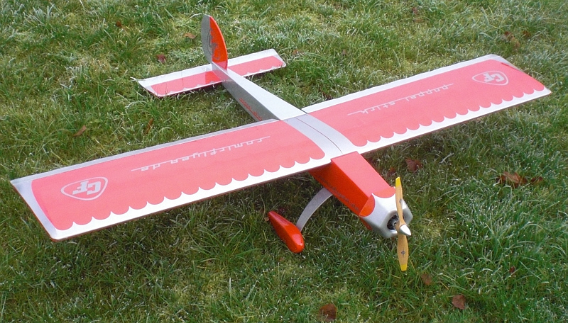

Hi Edgar,
Hast Du möglichkeit zum Plotten? Brauchst Du die ttf's?
Ruhig richtig nass machen und dann so lange liegen lassen bis es trocken ist (2-3 Tage).
Ansonsten müssen wir mal über Ersatz nachdenken...
Fang mal bei den QR mit ca. 18mm hoch, 10mm runter an (etwas differenziert!),
Höhe alles was geht, ohne am Seitenruder anzustoßen, Seite ruhig 35 - 40mm je Seite.
Das Ganze dann mit 35 - 40% Expo garniert.
Ich habe aber auch Spezialisten, die fliegen überall maximale Ausschläge mit schnellen Servos und turnen
damit auch 3D in Bodennähe. Bin gespannt, wann die Ersatz-Pappel-Sticks brauchen...
Ich selber bin wohl echt zu vorsichtig ^^
CU Eddy
Die Schriften sind: "comicflyer.de" = Harquil und "Pappel Stick" = Estrella1. Ich würde natürlich auch gerne das "Pappel Stick" so wie Du draufkleben. Hast Du da irgendwie eine Datei von? Wenn nicht, welche Schriftart und Größe ist das?
Nass machen und dann spannen. Dabei ein klein wenig überkorrigieren.
2. Ein Querruder hat sich leider ziemlich verzogen. Ich habe versuch er mal über Nacht so zu spanne, das es gerade ist, hat aber nicht geholfen. Was könnte ich da machen?
Alles relativ unempfindlich.
3. Du hast keine Ruderausschläge angegeben. Was hast Du da bei Dir eingestellt?
CU Eddy

Servus Eddy,
ich hatte Urlaub und habe mit dem Rumpf angefangen. Baut sich super und die Teile passen perfekt.
Trotzdem habe ich eine Frage. Wo hast Du das Fahrwerk platziert?
Ich werde ein GFK Fahrwerk von Klotzbach verwenden. Das hatte ich noch. Ich will es mit Nylonschrauben befestigen und muss jetzt die Bohrungen festlegen. Dafür wäre ein Tip für die Maße sehr hilfreich.
Gruß Heiko
P.S. Ich bin kein ernstzunehmender Pilot, finde den Flieger als Trainer aber super. Und wie Du schon sagst: "Üben ist wichtig"
Gruß Heiko
Hi Heiko,
Im unteren Rumpfbrett sollten 4 Löcher sein, dazu eine Aufdopplung, die innen in den Rumpf geklebt wird.
Die äußeren Löcher haben einen Abstand von 60mm und einen Durchmesser 4,8mm.
Da schneide ich direkt M6 Gewinde rein und härte das mit etwas Sekunde.
4 Löcher braucht man nur, wenn man halbe Fahrwerke verbraucht
CU Eddy
Eigentlich ist doch alles vorgegeben.
CU Eddy

Pappel Stick Fahrwerk
Hallo Eddy,
Habe Deinen Bausatz erhalten. Macht insgesamt eine guten Eindruck.
Die Explosionszeichnungen sind sehr gut und reichen aus, auch ohne
Bauplan den Stick zu bauen.
Eine Frage zum Fahrwerk: das gefederte Fahrwerk, das du auf dem
Pappel Stick im Video installiert hast gefällt mir besser, als das
starre Fahrwerk. Kann ich das bei dir beziehen?
Charly213
Dieter
Charly213
Dieter
Hi Dieter,
leider kann ich mit dem Fahrwerk nicht dienlich sein.
Zum einen hat sich das nicht sooo bewährt, weil es tlws stark durchfedert und der Prop aufsetzt.
Zum anderen ist das wegen der Stoßdämpfer schon teuer und das Löten in Schablone aufwändig.
Manche Sachen mache ich auch mal probehalber nur für mich, weil zuviel Aufwand...
Ich hätte auch weder Stoßdämpfer noch Räder verfügbar.
Das GFK-Fahrwerk tut da viel besseren Dienst und zusammen mit den Radpuschen und Motorhaube

Uups, grad gesehen, dass mit Haube und Puschen hier noch gar kein Bild drin ist.
Diese beiden sind auch bei mir entstanden. Den roten hatte jemand zu einem Geburtstag verschenkt,
der gelbe ist mein L/S-Modell. Mit Stabi und 2x 4s2.700mAh 2,2kg, >25 Min Flugzeit.
ist das Bild vom Pappel Stick recht vollständig.
Danke für die Blumen mit den Explo-Zeichnungen!
CU Eddy
Nachtrag:
