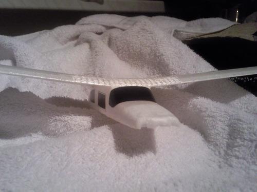

Da ich mich da erstma mit beschäftigen muss, und der BL noch net da is, löte ich morgen Nachmitag erstma nen 20 Ohm Widerstand mit 4W parallel zum Motor rein.
Habe grade die Tragflächen geklebt wegen Rissen mit UHU Bastelkleber (ist für Styropor etc geeignet, hält bombenfest und bleibt etwas flexibel, bricht dort also nich mehr) und zusätzlich vertärkt mit Glasfaserklebeband. Looping macht aber auch Spaß ;-)
Habs grade mal von Hand getestet, Unterschied wie Tag und Nacht, da passiert jetz garantiert nix mehr. Hoffe nur es wiegt nicht zu viel...
