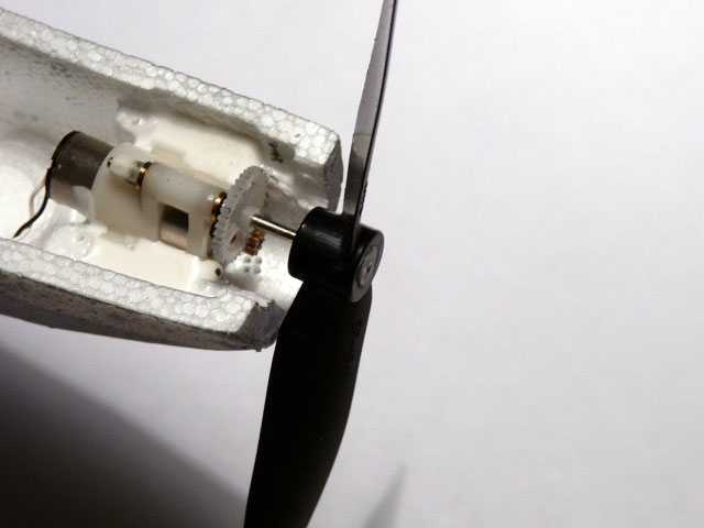

speedbrakes für die sukhoi
Ich weiß nicht, ob es hier schon mal jemand probiert hat, speedbrakes für die Sukhoi.
Mir ist sie in der Halle einen Tacken zu flott, in Erwartung, sie etwas langsamer zu bekommen, habe ich ihr heute speedbrakes aus 3mm Selitron verpasst, bringen nicht mal 1g auf die Waage. Morgen geht es mit ihr in die Halle. Ich bin mal gespannt, wie sie mit dem "Tuning" fliegt.

Propsaver gesucht
habe gerade auf den GWS 5043 gewechselt, konnte leider noch nicht testen. Allerdings ist ein Prosaver aus Alu(?, die Version mit den 2 Schrauben und dem Gummiring) verbaut und ich befürchte, die Nase wird wieder zu schwer.
Vor ner Weile gab es hier mal den Hinweis auf dieses Ding . Gibt es sowas auch hier in D, ich will deswegen nicht extra in USA bestellen...
Macht mir aber sonst einen geeigneten Eindruck.
Den Tipp mit dem Schrumpfschlauch kenne ich übrigens schon...

RE: Propsaver gesucht
Christian,
warum schaust du nicht nach einer Kunststoffhülse mit 1mm Innenloch und 4mm Druchmesser? Ich hab die Drehstange eines alten Potis genommen (hatte ein 1mm Loch schon drin). Gewicht gleich Null und ganz einfach... In den Prop pressen (oder kleben), das 1mm Innenloch auf die vorhandene 1,5mm Gewindewelle aufschrauben => hält sehr gut fest.
