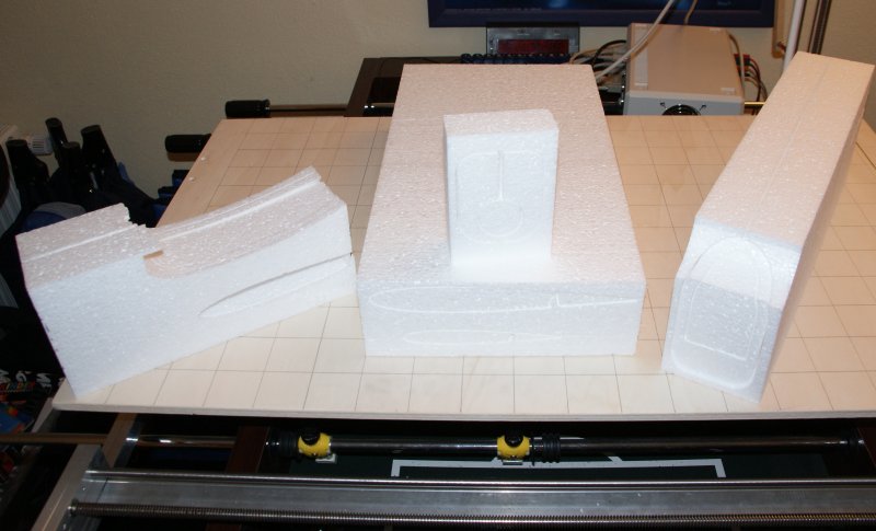

Hier die geschnittenen Blöcke:
Die einzelnen Teile:

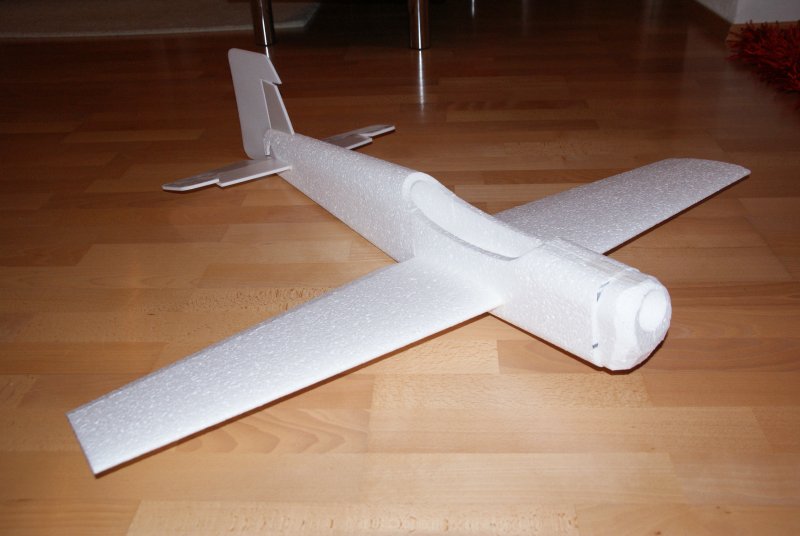

Nur zusammengesteckt:
Und noch von der Seite:
Das Seiten- und das Höhenruder sind aus 6mm Depron.

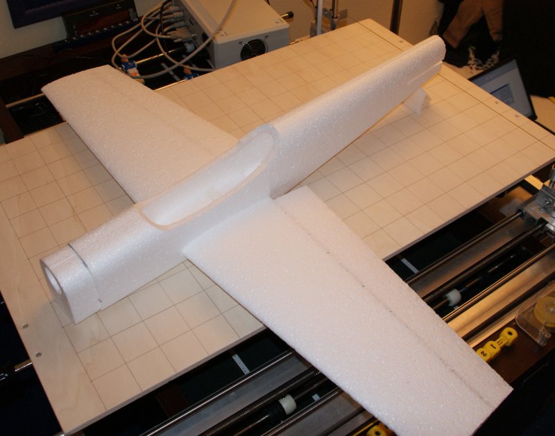

So, mittlerweile habe ich es trotz Zeitknappheit geschafft, ein wenig weiter zu kommen. Ich habe das Heck noch einmal im CAD überarbeitet (da muss ich allerdings noch einmal etwas verbessern) und mich erst einmal für 6mm Depron Seiten- und Höhenleitwerk entschieden.
So schaut er nun zusammengeklebt aus:
Die Motorhaube ist allerdings noch nicht fertig.

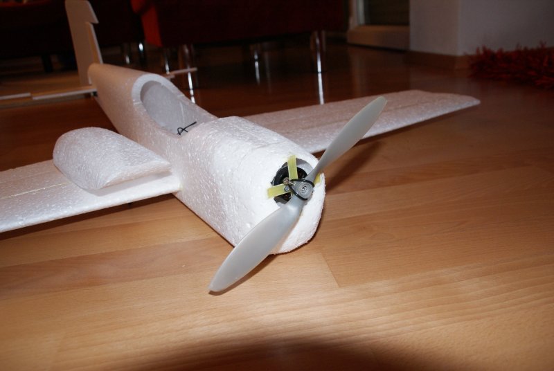

Zwischenzeitlich wurde die Motorhaube verschliffen und verklebt. Auch der Motor hat schon den Weg in das Modell gefunden.
Was noch zu tun ist:
- Höhen- und Seitenruder anlenken (Quer ist schon fertig)
- die Kabinenhaube noch etwas weiter verschleifen
- Flieger lackieren
- evtl. Fahrwerk, mal sehen
- Testflug
