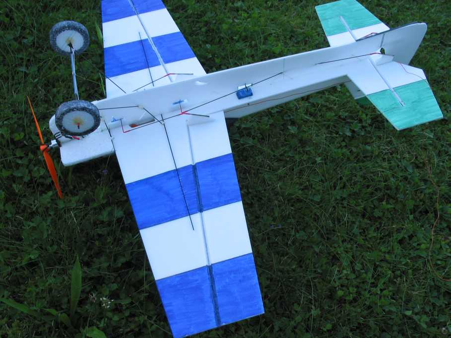

Da es hier um die Shockies in letzter Zeit ja recht ruhig zugeht, will ich mal meine 60 cm YAK vorstellen. Ich verwende Sie hauptsächlich draußen zum Trainieren. Die Yak lässt sich aber auch in der Halle fliegen.
Die Yak ist einfach zu bauen.
Durch das geringe Gewicht (etwa 80g) hält sie einiges aus.
Komponenen:
Servos: 3x HXT500 gestrippt auf 4g
Motor: 1811-2000 an GWS 6030
Regler: TURNIGY Plush 6A
Empfänger: Corona 4Ch Single Conv. Rx 35MHz
Akku: 2 x ZIPPY 240mAh 20C single cell oder viel besser Fullriver 250mAh
Die Elektronik kostet bei Hobby-City etwa 30 Euro inklusive Versand.
Flächenverstrebungen werden nicht benötigt, wenn man 40 cm Kohleflachprofil 3x0,5mm in einen Schlitz in der Mitte der Fläche klebt. Ohne diese Verstärkung verbiegen sich die Flächen
Damit Ihr seht dass die YAK auch fliegt, ein Link auf ein kleines .Video
Auf dem Video ist noch die YAK vom letzten Jahr zu sehen. Wenn es etwas wackelig zugeht, liegt das auch am leichten Wind und ich muss zugeben, dass ich auch noch nicht so gut fliegen kann.
Letztes Jahr dachte ich noch die YAK fliegt nicht so gut, und machte einige Modifikationen die nichts brachten. Dann nach einigem üben habe ich festgestellt, dass es am Piloten lag. Nun macht mir die YAK richtig Spaß, und ich kann mit der YAK in der Hand und dem Sender und einigen Akkus im Rucksack die paar 100m zum Fluggelände am Ortsrand laufen.
Ich würde am liebsten einen etwas kräftigeren Motor verwenden, habe aber bisher nichts besseres in der Gewichtsklasse gefunden. Vielleicht hat ja jemand einen Vorschlag!
