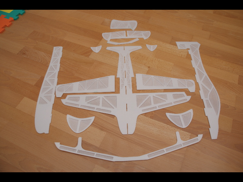

Hallo zusammen, da ich die letzten Tage ein wenig Zeit hatte und die Hallensaison bevor steht, hab ich mal begonnen zu basteln.
Ziel ist es den Kleinen relativ leicht zu bekommen um damit locker in der Halle zu fliegen. Mal sehen wie es sich entwickelt...
Nachdem eine passende Vorlage gefunden worden ist (wer erkennts? ;) ), wurden die Schablonen aus dicker Pappe hergestellt und alle Teile aus der 3mm Depronplatte ausgeschnitten.
Erster Test mit der Waage -> 28,2g
Okay, das ist noch zu viel, also ab in den Keller und ausfräsen...
Nächste Wiegung -> 21,1g --> 7,1g weggefräst... kam mir irgendwie mehr vor.. :D

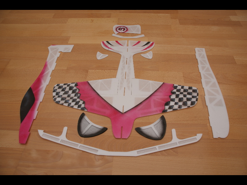

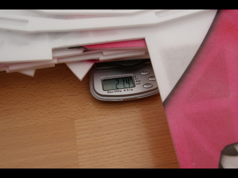

So, dann muss da noch Farbe druff... also wieder in den Keller...
Hoffe das wurde nun nicht zu schwer... nö ging 21,4g nur 0,3g Gewichtszunahme!

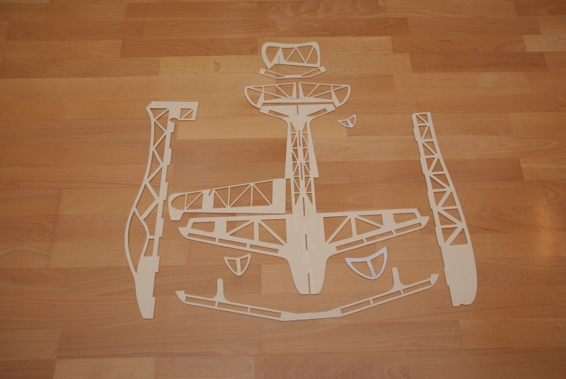

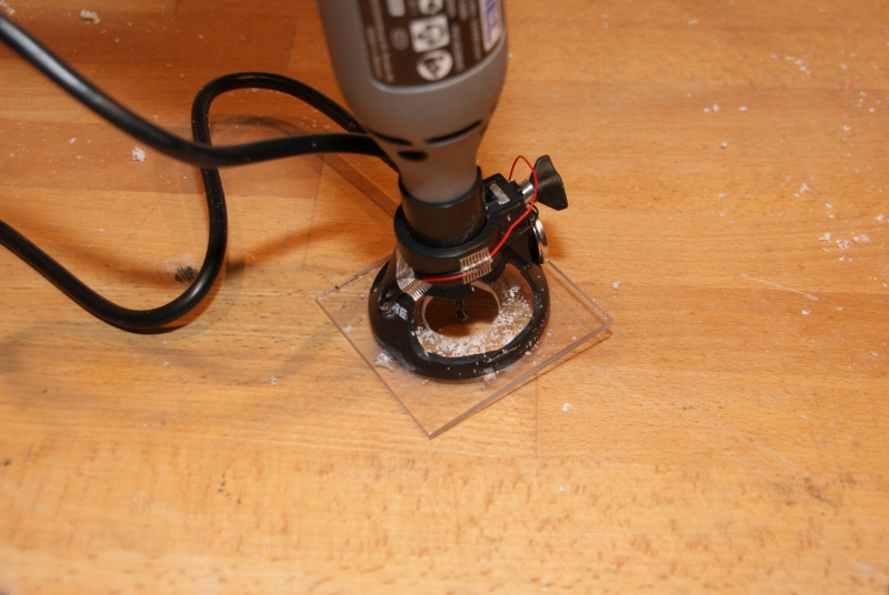

Da die Frage per PM kam...
Ich schneide die Teile noch ganz ordinär mit dem Cutter aus.
Für die Ausfräsungen verwende einen Dremel mit Fräsaufsatz. An dem ist eine Plexiglasscheibe (in der Mitte mit Auschnitt) und zur bessern Sicht eine kleine Lampe befestigt. Den Fräser wird soweit herausgezogen, das er 2mm von Depron wegfräst. Um die Schablone nicht mit wegzufräsen (ist nur Pappe) wird bis auf die unteren 2mm ein wenig Klebeband umwickelt.
Frässchablonen:
Fräser:

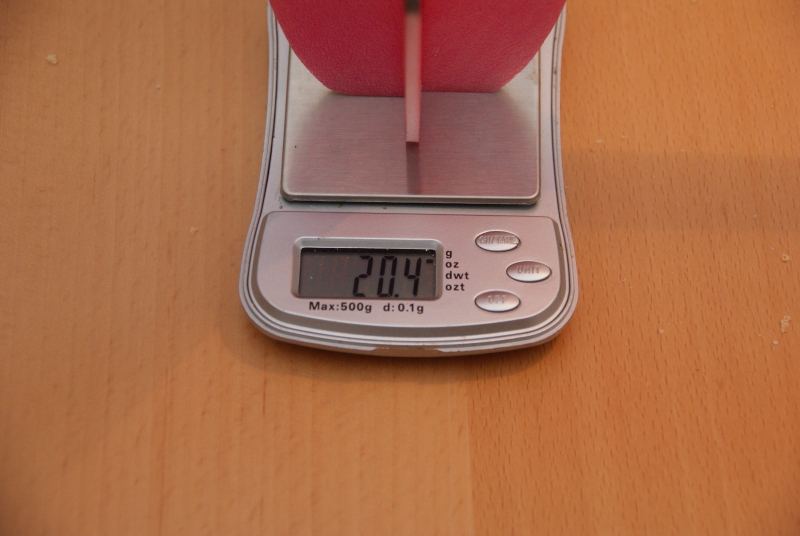

Aber es ging auch ein wenig weiter...
Dadurch das ich mich entschlossen habe die Aufoppelung entfallen zu lassen, kann von dem Gesamtgewicht der Teile noch einmal 1,4g abgezogen werden
--> 20g lackiert
Mit ein wenig Kleber und der Vorbereitung für die Anlenkungen der Ruder komt der Flieger nun auf ein Gewicht von 21,6g. (Gewicht auf der Waage plus die restlichen Teile (1,2g))
und so schaut er aktuell aus:
