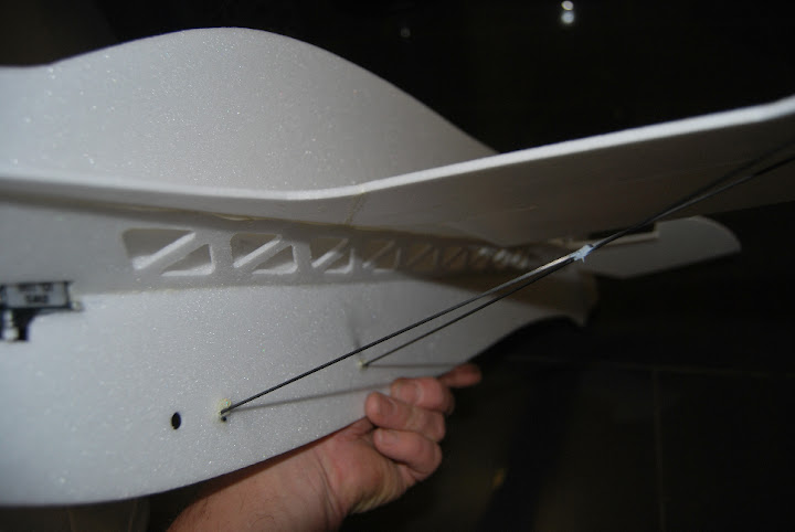

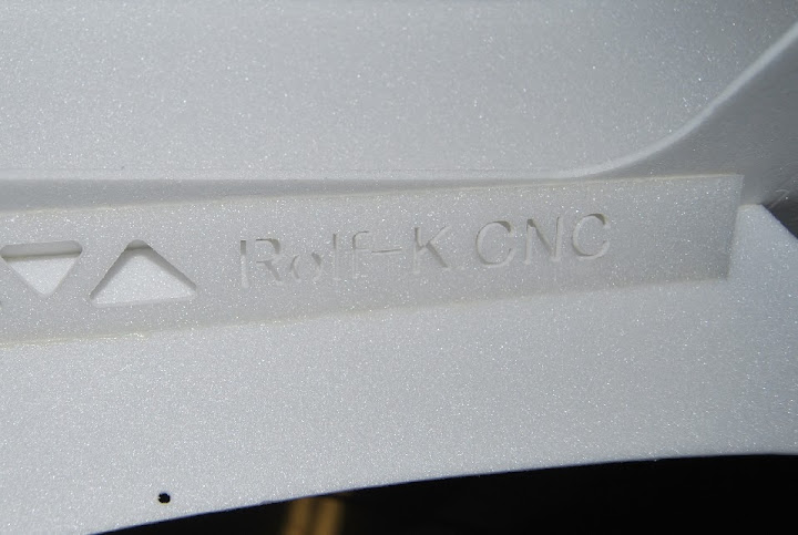

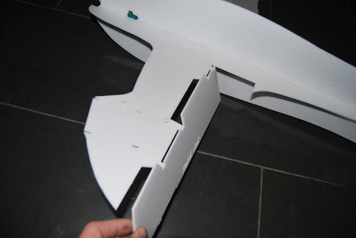

Hallo zusammen
hab auch ein bisschen weiter gemacht.
das ganze läst bei meinen Komponenten ein gewicht von 150-165gr erwarten.
das Modell ist ja ein wenig größer sie ein normaler Shocky, und dürfte auch mit dem
übergewicht sicher recht gut gehen.
als nächstes muß ich noch die Gfk Teile Zeichnen und Fräsen.
Gruß Rolf-K.
214
Sonntag, 16. Januar 2011, 19:30
sehr schön rolf!
auf alle fälle liegts du dann von den flugeigenschaften bei den "normalen" shockys.
sollte also problemlos gehen und auch draussen, bei wenig wind, fliegbar sein.
Torti

Da wird sich der Torti ja freuen :D
Noch einer, der die Acrophobia normal baut..
Warum nimmst die gws Servos?
Die sind doch fast so teuer wie die d47?
Und wenn du schon fräst, dann kannst du doch auch die Taschen fräsen, oder?
Ich bin mir sicher er fliegt mit 100 gramm oder weniger wesentlich besser als so ein 150 gramm "Bomber"
