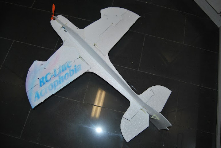

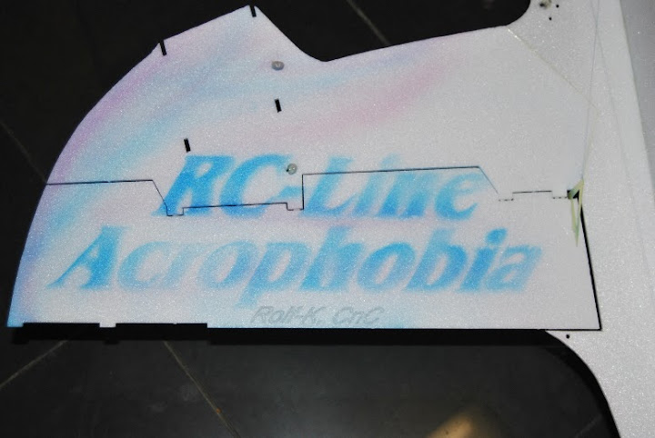

Heute hab ich mein Modell bis auf das Airprush fertig bekommen.
es dürfte hir das schwerste Modell sein :D es wiegt bis jetzt 155gr mit
vollem Akku :evil:
am Wochenende gehts in eine Halle und da ist dan erstflug 8)
Gruß Rolf-K.
Dieser Beitrag wurde bereits 1 mal editiert, zuletzt von »Smart« (27. Januar 2011, 20:42)
