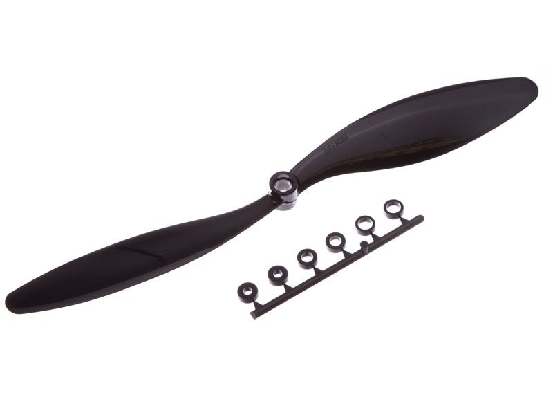

Das hatte ich befürchtet. Die E-Props sind für diesen Zweck ziemlich schwer und steif.
Erheblich besser ist ein APC Slowfly Prop, aber eigentlich meinte ich Plastik-Propeller, wie man sie von GWS kennt.
Bild- und Bezugsquelle: voltmaster.de
