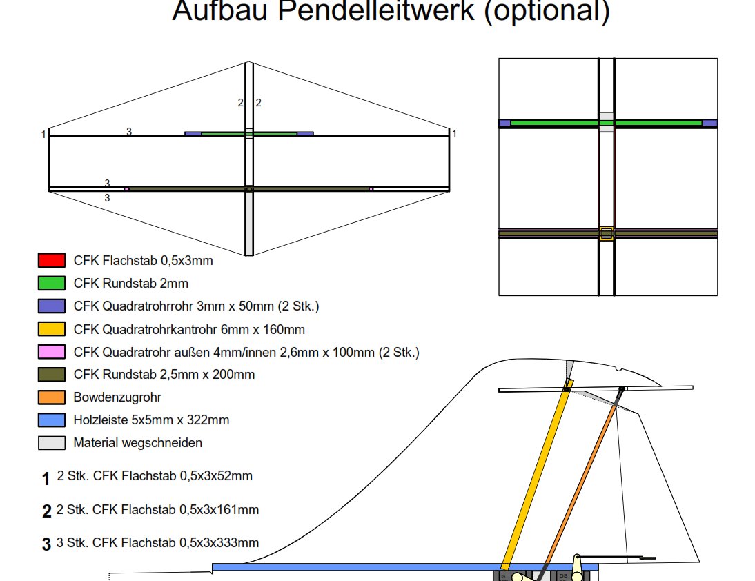

106
Donnerstag, 12. Januar 2017, 09:05
Carbon-Material
Moin, Sagt mal, hat jemand noch Carbon-Material von dem Pendelleitwerk übrig.
Ich habe zwar genügend Anbieter gefunden, aber genau dieses was ich brauche bietet niemand an.
Olaf
107
Donnerstag, 12. Januar 2017, 12:14
Hallo Olaf!
Ich kaufe meine CFK Profile immer bei R&G. So auch für dieses Projekt. Die haben ein recht umfangreiches Sortiment, und da solltest du alles bekommen. Einzig die 3x0,5mm Flachstäbe haben die nicht, da kannst du aber auch auf 0,4 oder 0,8er ausweichen. 3x0,5mm bekommst du auf jeden Fall bei Causemann, da hatte ich meine sicher her und noch zu liegen.
Hier der Link zum R&G Sortiment:
http://shop1.r-g.de/list/Platten---Staebe---Rohre
Viel Erfolg!
108
Donnerstag, 12. Januar 2017, 12:20
Achso Olaf, was mir da gerade noch zu dem Pendelleitwerk einfällt: Versuche mal das HLW-Servo noch weiter nach hinten zu setzen als in der Zeichnung. Dadurch steht die Anlenkung senkrechter und ist direkter und genauer. Das Servo sollte schon was kräftiges, digitales sein, also kein 6,90€ Standart 9g Servo. Gerne mit Metall oder Carbongetriebe.
Mfg Julian
Danke, somit hätte ich alle Teile zusammen, aber wie das so ist, aus 3 verschiedenen Shops.
Fazit, ich bau das Leitwerk aus Holz, und gut ist.
