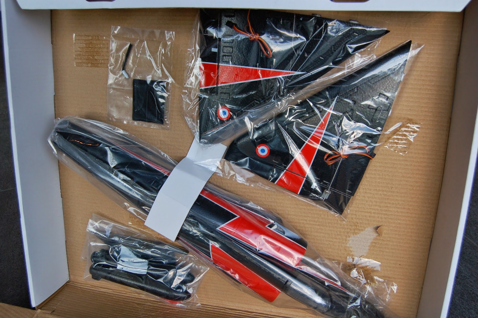

Ich hatte diesen Jet schon lange auf meiner Merkliste und habe nicht widerstehen können. So habe ich ihn bestellt und kurz darauf stand er auch schon vor der Haustür. Genau am 24.12.2014 - ein schönes Weihnachtsgeschenk.
Natürlich habe ich ihn ein wenig angesehen und unter die Lupe genommen. Es scheint so, als ob er einen kleinen Schaden am Impeller hat. Dieser hat einen kleinen Riss im Rahmen und er ist auch nicht sehr rund. Ebenfalls ist ein Blatt etwas schief und hat einen Knick.
Mal sehen, ob es schlimm ist oder ich das irgendwie hinbekomme. Wäre schade, wenn es nicht klappen würde.

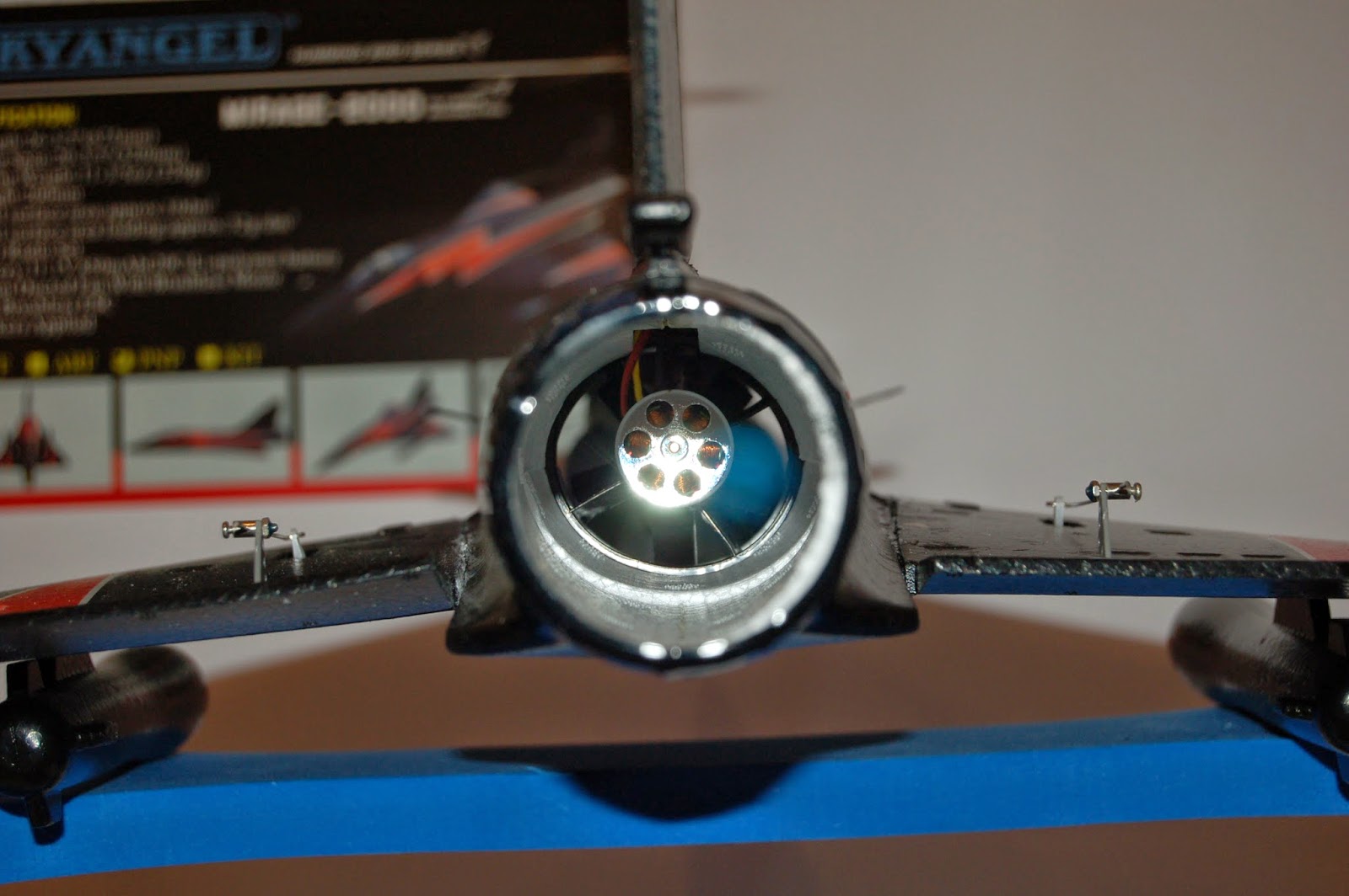

Heute habe ich die Mirage flugbereit gemacht. Dabei hatte ich doch ein paar kleinere Herausforderungen und die Mirage entpuppte sich als das für mich bis jetzt schwierigste Modell. Aber der Reihe nach.

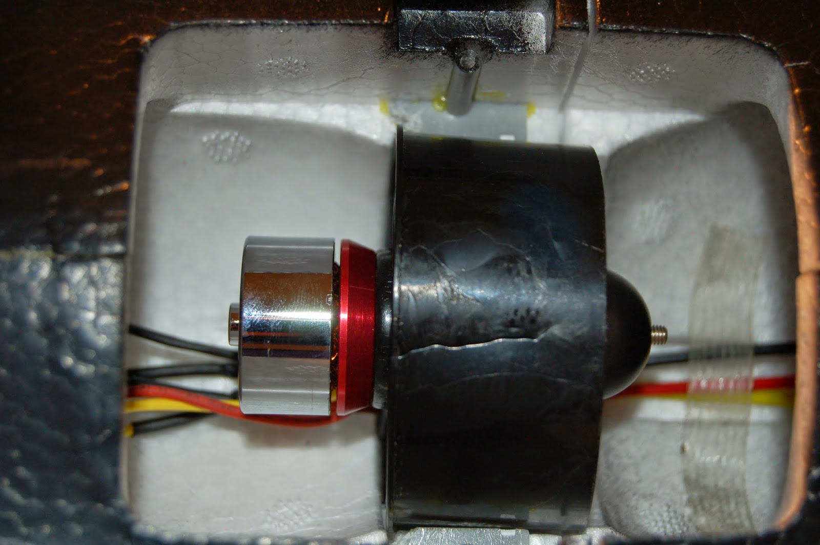

Ich hatte ja bereits festgestellt, dass der Impeller einen kleinen Schaden hat. Diesen habe ich versucht zu beheben, was als Impellerneuling aber gar nicht so einfach war. So habe ich mal den Riss, der nun bereits ein Bruch war mit einem starken Klebeband geklebt. Das hält soweit gut, nur ist der Rahmen noch immer gestaucht und Oval. Dies habe ich mit verschiedensten Varianten versucht zu korrigieren, ging aber leider nicht. So habe ich als letzte Variante die Impellerblätter abgeschliffen, bis sie nicht mehr am Rahmen ankamen. So habe ich den Impeller wieder eingebaut und er läuft.

Was aber schlecht war - die Flügel passten nicht gut zum Rumpf. Beim einten Flügel war die Biegung viel geringer, als der Rumpf es benötigte. So habe ich den Flügel mit einem Föhn in der Biegung in die richtige Form gebracht, dann passte er.
Der andere Flügel hatte das Problem, dass er nicht schön am Rumpf zu liegen kam. Da musste ich am Rumpf und am Flügel etwas nachschleifen, damit er sauber geklebt werden konnte. Auch das hat funktioniert.
Das waren aber auch schon die Probleme. Das Seitenleitwerk und die Teile an den Flügeln passten sehr gut. Was ich aber überall gemacht hatte war, den Lack an den Klebestellen mit Schleifpapier zu entfernen. So klebt Schaum auf Schaum und nicht Farbe auf Farbe.

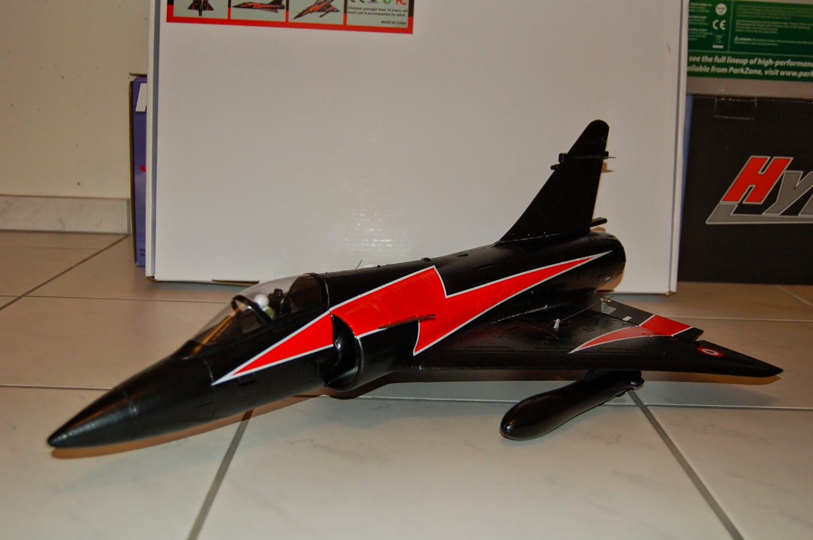

Und so sieht er nun aus.

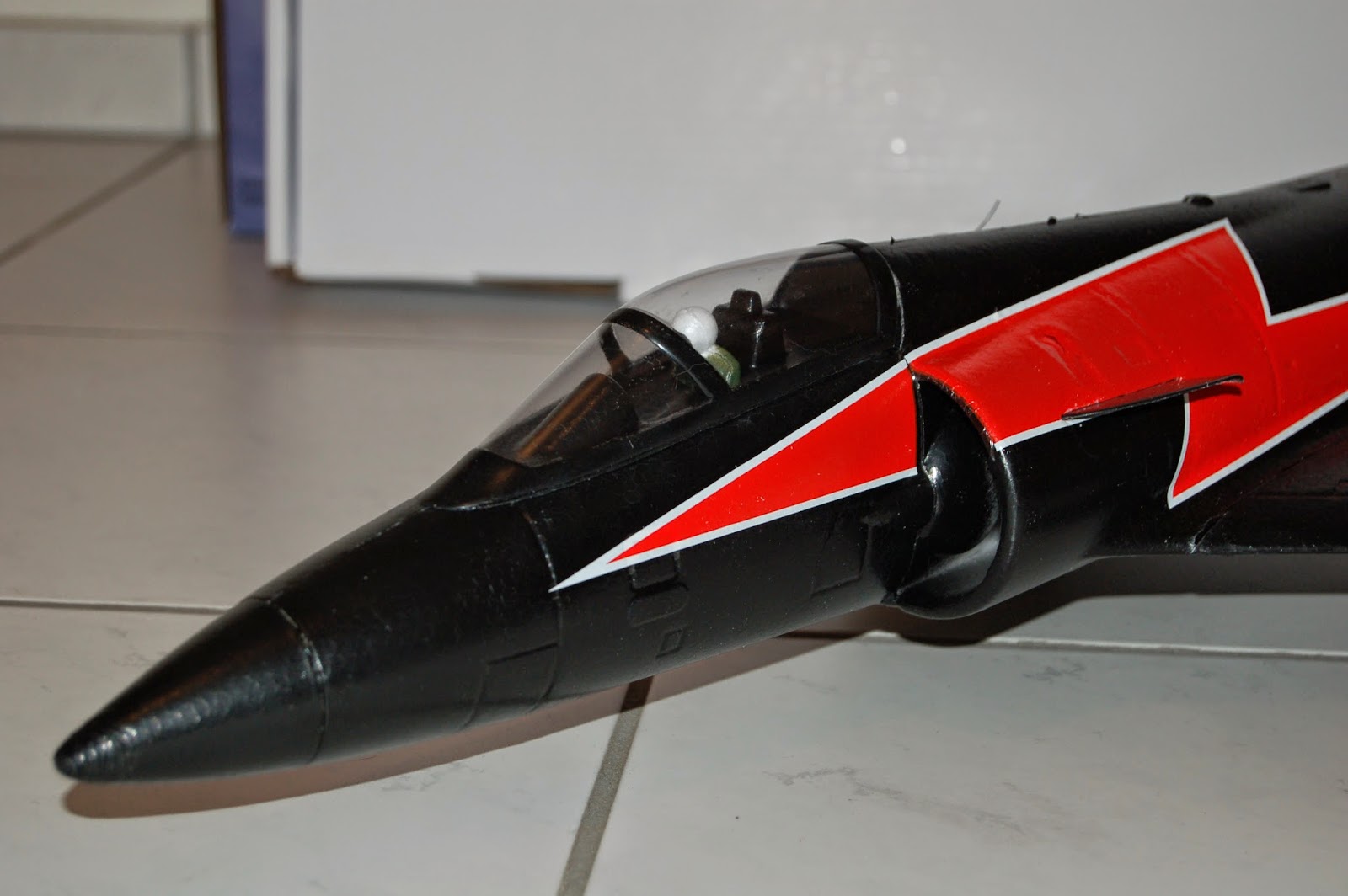

Als alles zusammen war und ich den Flieger etwas genauer angesehen habe ist mir aufgefallen, dass die beiden Flügel eine ganz andere Wölbung aufweisen. Der rechte Flügel ist ziemlich gerade, während der linke Flügel eine Wölbung nach unten aufweist. Hier in diesem Bild versuche ich, dies zu zeigen.
Welcher Flügel hat wohl die richtige Form? Oder ist das so gewollt mit diesen verschiedenen Formen? Ich muss dem noch auf den Grund gehen. Oder kann mir das jemand erklären, der diesen Flieger eventuell auch schon hat?

Glaube kaum, dass der Impeller nach der Kürzung der Blätter richtig rund läuft.

Zu dem Flieger, ehrlich? - Nachbesserung fordern, dringend. Der Impeller ist jetzt in meinen Augen eine "Waffe". Nach dem was ich gelesen habe scheinst du ihn nicht mehr ausgewuchtet zu haben
. Das bei den Drehzahlen ....

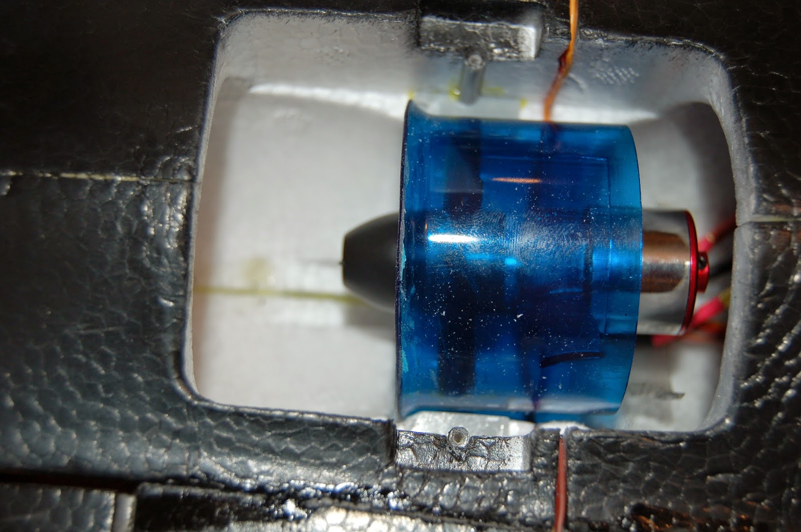

Der Impeller ist eh nicht mehr auf den neusten Stand. Denk mal über den hier nach:

Zu dem Flieger, ehrlich? - Nachbesserung fordern, dringend. Der Impeller ist jetzt in meinen Augen eine "Waffe". Nach dem was ich gelesen habe scheinst du ihn nicht mehr ausgewuchtet zu haben. Das bei den Drehzahlen ....

Die eine Schaufel ist schon angeknickt, den würde ich nicht benutzen. Außerdem ist der 5 - Blatt Impeller Lahm.

Wenn du das Teil behalten möchtest, schmeiß den bitte raus und mach entweder den vorgeschlagenen 11Blatt Föhn rein (dann brauchts aber einen 40A Regler), oder rüste wenigstens auf den günstigen aber zuverlässigen HK Föhn für 3Dollar um.

Neuer Stand
So, es hat sich etwas getan. Ich habe dem Shop ein Mail mit den "Beanstandungen" gesendet und er hat prompt reagiert. Und das so.
Der Shop hat dieses Modell im Moment nicht mehr an Lager, da es bei diesem Adventsangebot ausverkauft wurde. Deshalb können sie mir keine Ersatzflügel senden. Den Impeller aber haben sie mir getauscht. Aus dem Grund, dass eben keine neuen Flügel gesendet werden können war der Vorschlag, dass ich diese begradige (die Seite ohne Verzug nach unten ist richtig), sie mir den Impeller ersetzen und einen Gutschein zusenden. Ich wollte diese Gelegenheit dann nutzen und auf einen besseren Impeller umsteigen, dafür dann den Gutschein vergessen.
Nun habe ich einen ADF50-300L Power-EDF 50mm erhalten, inkl. Motor. Nun habe ich dazu eine Frage. Im Beschrieb sind diese Leistungsdaten zu lesen, wie sie in der Tabelle im angehängten Bild zu sehen ist. Da steht, dass bei 11,1V 24A benötigt/fliessen/gezogen werden. Der Regler im Flieger ist 20A. Funktioniert das mit dem originalen Regler? Kann ich den neuen Impeller einfach einbauen? Ich muss noch die Stecker umlöten oder ein paar neue kaufen und anlöten. Mal sehen, ob ich neue nehme.
Der Impeller auf alle Fälle macht einen viel besseren Eindruck als der Originale und es wäre schon schön, ich könnte das einfach so umbauen. Dies werde ich Mitte Woche machen können.
Besten Dank für eure Meinungen und Gruess
Nun ist er wirklich soweit
Nachdem ich meinem Lieferanten diese kleinen Mängel gemeldet hatte, hat er mir sofort einen neuen Impeller zugesendet.
Da bei ihm im Moment die Mirage ausverkauft ist, konnte er mir keinen Ersatzflieger zusenden. Doch meinte er, den Flügel kann man mit Wärme in die richtige Form bringen und die richtige Form ist die gerade Form. So habe ich es dann gemacht.
Der Impeller war zu Beginn im vorderen Umfang zu gross und der Deckel ging nicht mehr auf den Rumpf. So habe ich als erstes vorne am Gehäuse die Rundung soweit abgeschliffen, dass diese zwar noch im Rumpf hält, aber eben nicht mehr so gross ist.
Da dies noch immer nicht reichte und auch der hintere Teil des Gehäuses für den Rumpf etwas zu gross im Durchmesser war, habe ich die Aussparung im Rumpf mit Schleifpapier soweit abgenommen, dass der Impeller nun sehr schön liegt und der Deckel ohne Probleme wieder am Rumpf angeschraubt werden kann.
Damit ist der Flieger nun definitiv flugbereit. Was ich dann noch ändern müsste ist der Regler. Dieser ist hier etwas schwach und ich denke, da muss ich etwas ändern. Aber für den Beginn, da werde ich wahrscheinlich sowieso nicht Volldampf fliegen, wird der eingebaute mal reichen.
Beim Probelauf des Impellers war ich etwas verwundert. Im Vergleich zu einem Propellerantrieb ist der Schub des Impellers doch sehr schwach. Nimmt mich wunder, ob das so ist oder die Leistung effektiv etwas schwach ist. Aber ich freue mich schon auf die ersten Versuche mit dem schönen Flieger.
