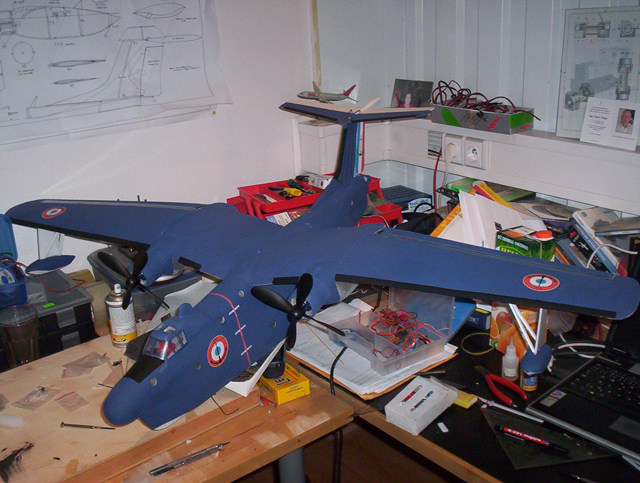

We fliegt im winter ? BILDER HIER !
Meins:
Snow-patrole
Dienstag, 25. Dezember 2007, 12:59
sieht gut aus, dein Fliegerle, viel spaß weiterhin

@Meatbomber
hast du noch mehr bilder ? vll auch ein paar daten zum flieger wäre net =)

@ Meatbomber: hätte auch interesse an nen paar Infos zu deinem Fliegerle :D

Also das ist eine Martin P5M-2 Marlin aus Depron, nach dem Plan von Philippe Jamet aus dem Fly Magazin no. 107 (französisch)
Auf den Fleger bin ich aufmerksam geworden durch einen build thread von rawy auf rcgroups (klickst du hier Rawys build thread hier ist auch meiner dokumentiert)
Den Plan kann man von Philppe über ein PM auf RCgroups bekommen als 2 TIF files
Auch noch ein build thread auf Wasserflug Forum
Der flieger :
Spanweite 135cm
Gewicht ca. 420g (meiner... )
Flächenbelastung ca. 18g
2 x 1500kv hextronic china motoren
2 x 8amp ESC aus china
2 x 6,5 x 2, 4 blatt props (alles von unitedhobbies.com)
800mAh 2 Zellen
4 x 8g servos
Flugzeit gute 15minuten :) ein echtes park flugboot !
Video gibts auf youtube : Hier
War mein zweitflug... der erstflug versuch ist auch auf youtube ;) da sieht man anfangs noch ned wie langsam das ding wirklich fliegt!!

wow vielen dank echt schöner flieger =)

Auf dem Video siehts so aus als hätten die Motoren ganz schön was zu schleppen, besonders beim Start. War das die ganze Zeit Vollgas :nuts: ?
Lob: Sieht klasse aus, was man nicht alles zaubern kann, auch ohne Bausatz :ok: ==[] .

Schöner Flieger, wirklich gut gelungen, und geht auch recht langsam.
Ist sie nicht ein wenig Schwanzlastig ???

@nunukula
Das war der erstversuch, alles repariert, flügel nachgebogen und siehe da der flieger funktioniert ;) bin seither gut 5 stunden raufgeflogen
@Dieter
Der flieger war auf dem video das erste mal richtig in der luft, der Schwerpunkt stimmt eigentlich, allerding hat der flieger viel zu viel motor sturz... da hab ich noch einiges nachgebessert.
