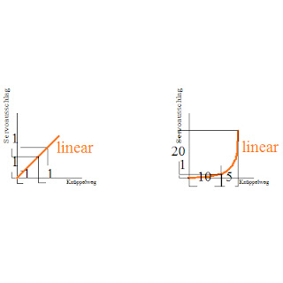

Während ich hier schrieb und zeiuchnete, habt ihr alles schon erklärt. Zur Unterstützung noch ein Diagramm.
Expo bedeutet, dass die Ausschläge nicht linear zur Knüppelbewegung verläuft, sondern exponentiell.
Wie unten auf dem Bild zu sehen ist, verhält sich die Knüppelbewegung mit linearer Kurve zum Ausschlag immer 1:1, egal wo die Bewegung der Knüppel einsetzt.
Bei exponentieller Kurve hingegen ist der Ausschlag zuerst unterlinear. D.h., dass eine relativ grosse Bewegung am Knüppel ein ganz kleiner Ausschlag am Servo verursacht. Mit zunehmender Knüppelausschlag nimmt aber der Servoausschlag pro Knüppelwegeinheit zu. D.h., dass dann ein ganz kleiner Weg am Knüppel nötig ist, um einen grossen Ausschlag am Servo zu bekommen.
(auf dem Bild ist eine progressive Kurve zu sehen, also wie Manuel sagte, ein weicheres Steuern um den Nullpunkt herum)
(beim zweiten Bild sollte es natürlich exponentiell heissen!!)
