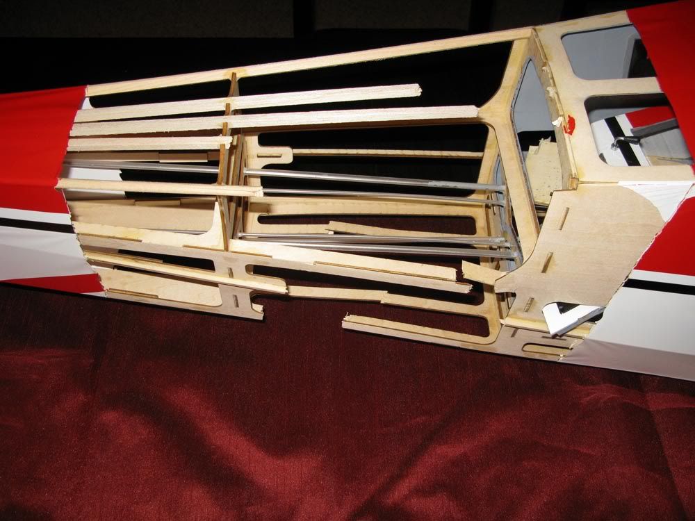

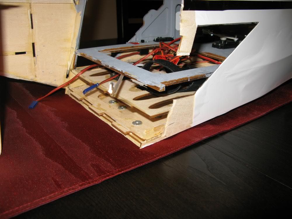

Das ist nun das Ergebnis....
wie jetzt... sieht doch nicht so schlimm aus.....habe ich anfangs auch gedacht...
Aber, von der Firewall bis zum Pannel ist alles lose und gebrochen, komisch ist, viele Stellen sind sauber an der Klebestelle gebrochen :shake:
die Firewall selber ist eingedrueckt durch den Motortrager,
die vordere rechte Achse ist verbogen
einige Schrauben ausgerissen und die Cowling ziemlich zerbroeselt,
das Heck ist auf der rechten Seite komplett eingeknick, wobei die Kontinuiaet der linken Seite erhalten ist.
Die Steuerflaeche des rechten Hoehenleitwerks ist mit Scharnieren aus dem Hoehenleitwerk ausgerissen, der Rest vom Leitwerk ist ganz geblieben.
Die Tragflaechen haben nicht einen Kratzer.... :ok: ?!?!?!
RC Anlage funktioniert...
Motor ?? sollte aber kein Problem sein, oder ??
[SIZE=3]OK nun die Preisfrage......[/SIZE]
ein Wiederaufbau mit E-Teilen kostet hier knapp 430$, neu bekommt man den ganzen Flieger fuer 550$, das teuerste Teil ist natuerlich der Rumpf mit ca. 250$
was meint Ihr, ist der Rumpf noch zu retten ??

Beim Erstflug so einen Schaden zu haben ist doppelt bitter. Der Rumpf sieht ja sehr übel aus, ich für meinen Teil würde ihn nicht reparieren. Wenn du Material und vor allem die Zeit rechnest die du Investieren musst um sie nur annähernd wieder aussehen zu lassen....
Tja, ich würde mir glaube ich eine neue Spendieren :dumm:

Da du nicht so der Bauer bist, würde ich mir einen neuen Rumpf gönnen und in der Zwischenzeit eventuell mit etwas kleinerem in die Flächenfliegerei einsteigen.

um solche eine konstruktion ordentlich und ohne gewichtszuwachs zu reparieren mußt du ähnlich wie bei einem PKW alle beschädigten teile ausbauen und neu anfertigen und montieren, das wirst du nicht hinkriegen
also empfehle ich dir alle kaputten teile neu zu kaufen oder wenn wirtschaftlich attraktiver einen kompletten bausatz zu kaufen und von vorne zu beginnen

Ich würde den Rumpf als E-Teilspender nutzen.

Also wenn die Flächen heile sind würde ich den Rumpf wieder zusammenstückeln,habe schon schlimmere wieder repariert ,da kenne ich noch mindestens zwei aus meinem Verein für die es auch keine Frage wäre.
Da Du aber offensichtlich mit sowas keine Erfahrung hast bzw. keine Vorgeschichte würde ich es an Deiner stelle lassen.
Als erstes würde ich überprüfen ob die KW vom Motor einen Schlag hat bzw. sich die Schwungscheiben verdreht haben,sonst ist die Diskussion hinfällig.
Sollte der Motor OK sein dann entweder mit einem kleinerem Hochdecker Erfahrung sammeln und später Größeres fliegen.

Nach dem teilweisen Abreusten und Entfernen der Folie wird der Schaden erst richtig deutlich...
die gesamte Front ist von der "Center section" abgebrochen und war nur noch durch die Folie gehalten
Hinter der Firewall ist eigentlich alles zerbrochen..
[SIZE=3]seltsamer- aber auch gluecklicherweise[/SIZE] haben sich viele Teile genau an der Klebestelle getrennt....
Eine "Anschlussmoeglichkeit" an der "Center Sectioin" , welche nicht beschaedigt ist, ist also da.
Die Wiederherstellung der Kontinuitaet am Heck sollte kein Problem sein, dafuer braucht es auch keinen Bauplan.
Ein Problem ist der fehlende Bauplan um die defekten Teile neu zu erstellen.
Aber ..... die Klebestellen sind "gluecklicherweise" :D so bescheiden, dass sie sich teilweise mit einem scharfen Cutter aufloesen lassen. Das ergibt dann einzelne Bauteile, wenn auch angebrochen oder zerbrochen, die man auf den Scanner legen kann. :D
Das Ergebnis sieht dann nach ein wenig Bearbeitung so aus...
dann so..
und wenn man es ausdruckt, dabei immer schoen auf die entsprechende Skalierung achten...
passt es fast perfekt und ist wohl fuer Holzarbeiten ausreichend genau.
