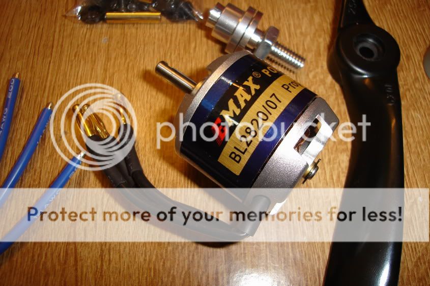

Ich bin wieder hier, bereit zu beginnen, daran zu arbeiten.
I'm here again, ready to start working on it.
Letzte Woche erhielt ich die erste Hardware dafür.
Last week I received the first hardware for it.
Motor, ESC, ein paar Schrauben & Programmierung Karte.
Motor, ESC, a couple of propellers & programing card.
Diese letzten Wochenende habe ich keine Zeit für das Hobby (Ein Werk Reise nach Mexiko, und Samstag morgens zur Arbeit).
These last weekends I've no time for the hobby (a work trip to Mexico, and Saturday morning work).
Aber am nächsten Wochenende werde ich beginnen, meine Hände auf sie.
But next weekend I'll start putting my hands on it.
Hier ein paar Bilder von dem Zeug.
Here some pics of the stuff.

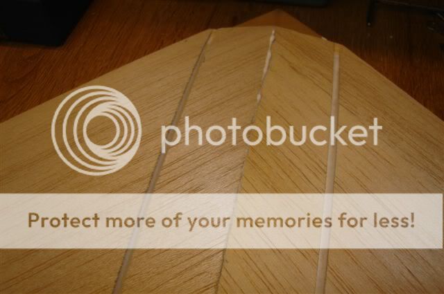

Sonntag, 13. Juni 2010, 21:46
Heute habe ich gerade angefangen das zu bauen.
Today I just started the build.
Vor dem Eurofighter rückte ich mit der Reparatur der Olympic.
Before the Eurofighter I advanced with the reparation of the Olympic.
Nun einige Bilder von ihm!
Now some pictures of it!
Schaumpartikel beigetreten, sondern zur Unterstützung der Beitritt des Flügels Hälften.
Foam beads joined to support the but join of the wing halves.
Testen der Beitritt vor Kleber gesetzt.
Testing the join prior to put glue.
Ich beschloss, Weißleim verwenden.
I decided to use white glue.
Wings zusammengeklebt.
Wings glued together
Einige weigth um sie zu fixieren.
Some weigth to fix them in place.

Sonntag, 13. Juni 2010, 21:52
White glue is good too
weißleim ist auch gut
white glue is almost better adjust the wing
whit Pu-Glue this is not easy
the Pu-Glue is very fast
only 5-10 minutes
