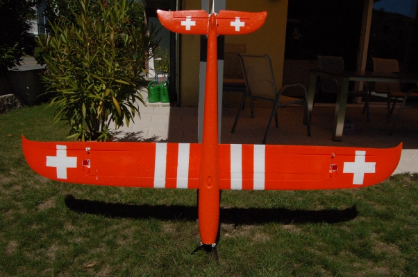

Wie auch schon gepostet, das ist mein Easyglider.
Diesen habe ich mit einem Actyllack aus dem Baumarkt gespritzt. Es ist aber schon so, dass die Farbe so nicht sehr gut hält. Ein wenig die Oberflächen anrauhen hilft auch schon. Aber dort, wo der Flieger bei Landungen mit der Erde in Berührung kommt, blättert es recht schnell.
Aber an den Flügeln im mittleren Bereich ein paar Streifen machen, das sollte ohne Probleme möglich sein, ohne dass es auch wieder blättert. Eben vorher entfetten, anrauhen und es funktioniert.

Danke.. Schicke Flieger..
Ich werde erstmal einfach Wing Tape holen, denk ich...
