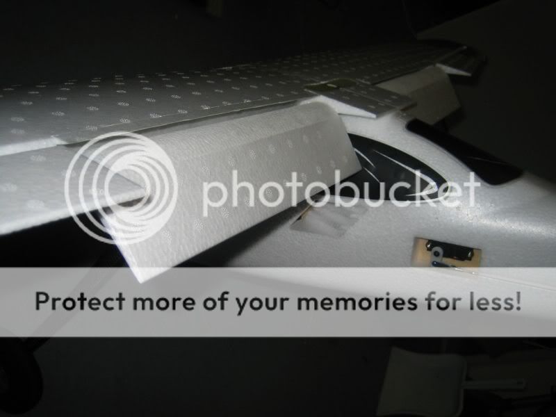

Klappen an einer Schaumwaffel (hier: Multiplex Mentor) können so aussehen...
Hab mir Mühe beim Ausschneiden gegeben und Scharniere aus GFK gefräst.
Die Klappen öffnen einen Spalt und bremsen somit nicht nur sondern erhöhen effektiv den Auftrieb.
Hab sie mit Laufverzögerung auf einen 3-Stufen-Schalter programmiert.
Jürgen

Saubere Arbeit :ok:
Ich werde es aber erstmal mit Scharnierband erledigen, später in der neuen Tragfläche kann das schon eleganter werden.

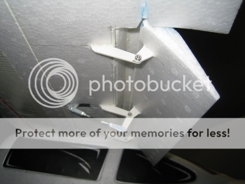

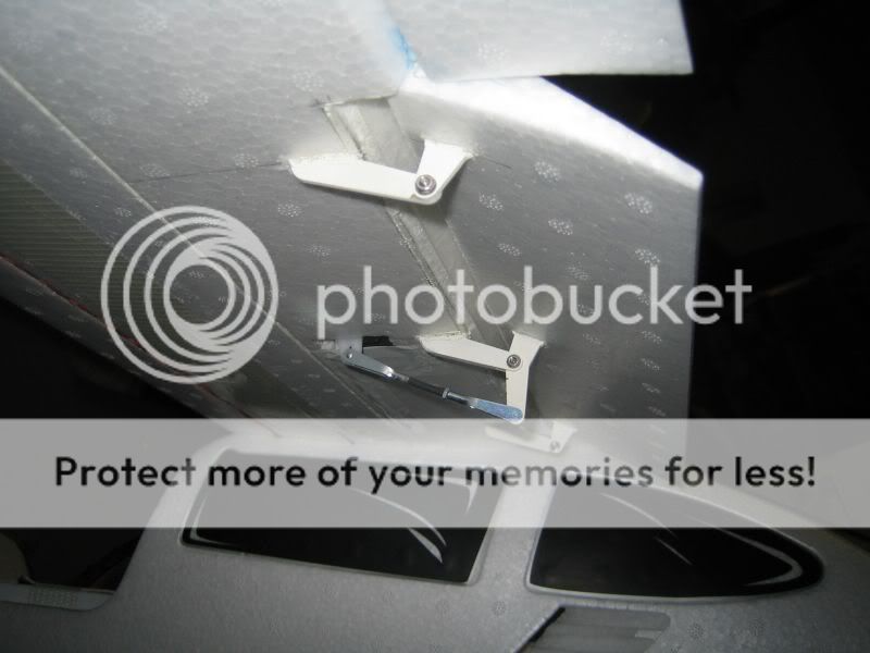

Bremsklappen bewegen sich
So, nun hab ich es geschafft und wollte Euch für die Hinweise danken und das Ergebnis auch nicht vorenthalten. Es fehlt nur noch passendes Wetter.
Die Klappen hab ich auf ca. 40Grad eingestellt, ist das zuviel oder zu wenig???
Meine Frage ist nun noch, wie benutze ich die Klappen richtig. Ich vermute mal, ich muß jetzt beim Landen dem Flieger mehr Gas anbieten. Ich wüßte gern vor der ersten Landung was in etwa passiert.
Die Klappen fahr ich mit einem Schalter und einem Speed Controller aus.
Beim Start wird es sich ja zuerst zeigen ob die Statrbahn kürzer sein darf, oder sollte ich lieber erstmal die Klappen drinnen lassen?

noch ein Bild
»Christian_B« hat folgendes Bild angehängt:
