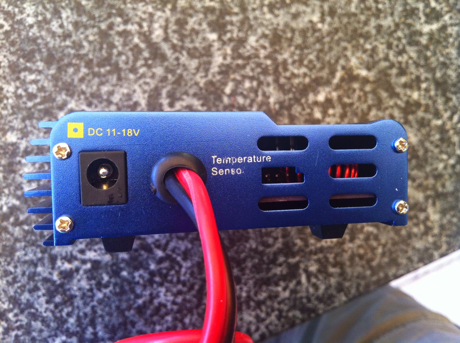

Das ist das Netzteil mit den Informationen
Das ist das Ladegerät
Das steht auf dem Ladegerät. Und an den Kabeln, die hier zu sehen sind, da sind Krokodilklemmen angebracht. Diese könnte man an eine Autobatterie anschliessen, wenn eine so zugänglich wäre.
Kann mir da jemand behilflich sein, ob mein Vorhaben überhaupt möglich ist? Und wenn ja, was benötige ich denn da an Kabeln für den 12Volt Anschluss im Kofferraum meines Autos?
Besten Dank für eure Hilfe und Gruess

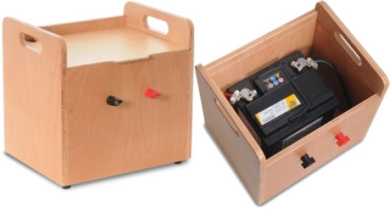

Nö, mit der Bleibatterie hat es den Vorteil, dass man sich nicht um das Akku-Management kümmern muss. Die Bleibatterie wird einfach abends ans Netz gehängt und lädt über Nacht. Zum fliegen reichen dann 2 Akkus, die mit höherer Laderate geladen werden können. Dann braucht man nicht am Vortage x Akkus zu laden und ggf. wieder zu entladen, wenn was dazwischen gekommen ist und man nicht alle Akkus leer geflogen hat.
Zum Transport: die oben abgebildete Holzkiste sieht gut aus, hat nur den Nachteil, dass man 2 Hände zum Tragen braucht. Also entweder die Klappbügel an der Batterie nutzen, eine Kiste mit dicker Holzstange oben oder eben den Einkaufstrolly mit Rädern.
Wenn es tatsächlich "nur" um 50 Watt geht, kann man sich auch LiFe-Akkus (Watson ... ) als Ladestation nehmen. Die wiegen nicht so viel.
