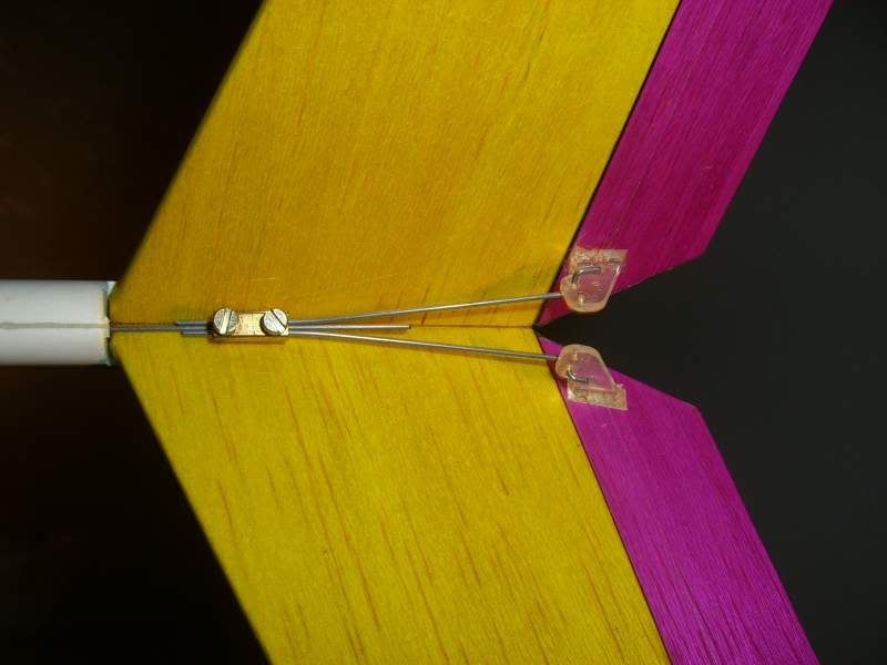

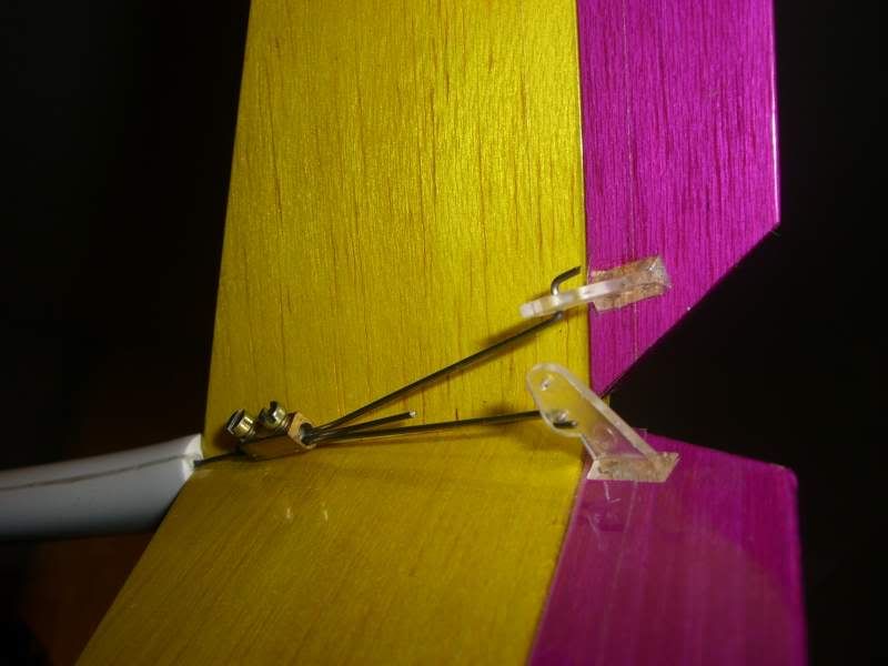

Mittwoch, 10. Januar 2007, 00:41
Hi Nanoflohfreunde :w ,
hier noch meine Lösung der Höhenruderanlenkung mit der vom Plastik befreiten Lüsterklemme
Die Sache hält sehr gut und lässt sich wie gesagt individuell einstellen, ok die Drähte müssten noch etwas gekürzt werden ;)
Grüsse
