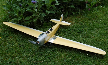

Michael,
Danke für die freundlichen Zeilen, wir scheinen einiges gemeinsam zu haben.
Die Klemm L-25 aus Drepron von Hilmar Lange ist mir nicht nur bekannt, ich habe den Oldtimer vor einiger Zeit gebau; er steht hier, hatte bereits mehrere erfolgreiche Flüge und wird sicherlich mal wieder aus dem Hanger geholt, geflogen und dann gibt es auch ein Video.
Deine Konstruktion der Schleppkupplung interessiert mich natürlich.

kannst du was zu den Flugeigenschaften der Hilmarischen-Depron-Klemm scheiben?
Habe noch nie was drüber gelesen.Ich fliege gelegentlich die kleine Graupner Klemm, die ich modifiziert und auf Brushless umgebaut habe.
Von der Grösse ist sie ja vergleichbar, aber durch die Balsa/Sperrholzbauweise viel zu schwer.

Die Klemm fliegt fantastisch, wirklich.
Sie ist sogar indoor-tauglich, aber draußen zum weiträumigen, gemütlichen "laufen lassen" ideal. Aufgrund des geringen Gewichts ist sie schön langsam, aber dennoch stabil und kräftig genug für Kunstflugmanöver.
Der einzige Haken an dem Modell ist die Tatsache, dass man die Lackierarbeit vor der Nase hat. Ohne den Holz-Look, den es zu imitieren gilt, wirkt sie natürlich nur halb so gut.
Auf Georgs Bild sieht man einen tollen Kompromiss, der sogar ohne grafische Darstellung von Rippen auskommt. Schön gemacht.
