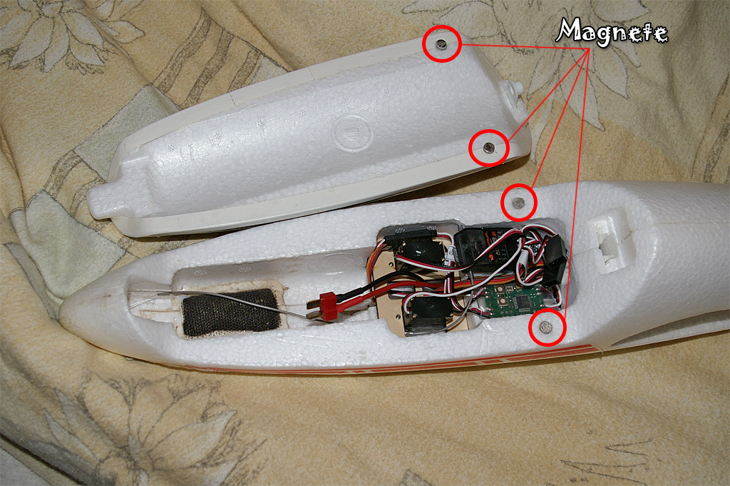

So, nun habe ich auch eine DG1000 von Hype (ARF) und schon habe ich die ersten Fragen:
1.Was kann ich eigentlich bei der ARF Version mit Mixer gegen das Brummen vom Servo unternehmen?
Der Servo für das Klapptriebwerk brummt immer etwas. Wenn ich an den kleinen Schrauben vom Mixer eine Feinkalibrierung mache, hört das Brummen kurz auf, bis ich das Triebwerk einmal draußen und wieder drinnen habe, dann brummt es wieder.
2. Ist es normal, dass ich im Vergleich zum Fox jetzt wesentlich kräftiger und wesentlich mehr in Richtung Himmel werfen muss, damit der Start vernünftig klappt?
Wenn ich die DG1000 locker flockig mit leichter Steigung werfe, frisst sie sich nach wenigen Metern direkt mit der Nase in den Boden (was der Fox nicht gemacht hat).
Erst wenn ich mit viel Kraft recht steil werfe, fängt sich die DG1000 vor dem Boden und fliegt dann gemütlich gen Himmel.
Ich fliege mit 1800er LiPos und könnte mir natürlich vorstellen, dass es auch ein wenig damit zusammenhängt, deswegen habe ich jetzt die kleinen Gewichte (die von Hype schon fest in der Nase verklebt sind) entfernt. Falls der Regen heute mal nachlässt, kann ich schauen, ob das was gebracht hat.
Ansonsten kann ich erst mal nur feststellen, dass die DG1000 und der Fox absolut unterschiedlich zu fliegen sind...der Fox reagiert ziemlich direkt auf jede Eingabe und wird von mir nur mit wenig Seitenruder geflogen.
Die DG1000 hingegen reagiert eher etwas gemütlich auf Eingaben und auch bei Vollausschlag der Querruder rollt die DG1000 recht träge. Hier fliege ich nun verstärkt mit Seitenruder.
So, zum Abschluss noch ein Foto meines Innenlebens.
Die Haube wird durch 4 Magnete gehalten und der AR500 ist mit etwas Klettband befestigt:
