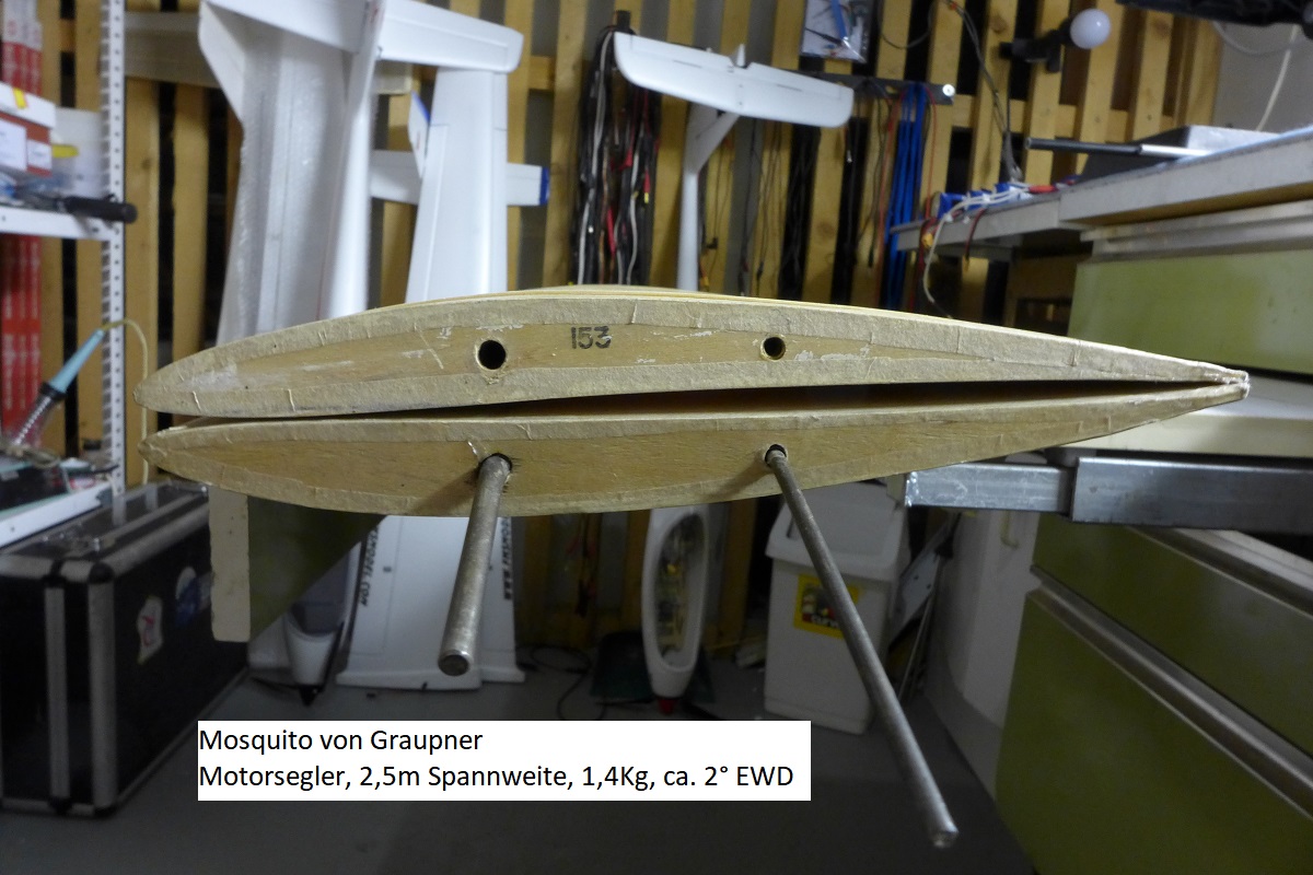

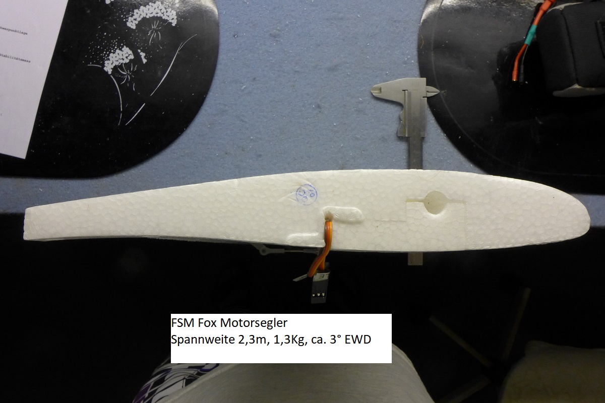

Flächenprofile
Hallo Piloten,
habe mal von meinen Motorseglern die Flächen aufgenommen:
DX7s, Mosquito Graupner, ASW17 2,1m, ASW28 2,5m, Funray 2m Multiplex, Blade 300X, 450 Erazor Paddel, 2x HK450ProV2 FBL, 450 Hughes 300C mit 3-Blattrotor FBL, 450 Assault FBL
Dieser Beitrag wurde bereits 1 mal editiert, zuletzt von »reglermax« (23. Juni 2017, 10:15)

Für die Fox sieht aus wie ein angedeutes FX63-137 wo man die Endleiste abgeschnitten hat.
Fliegt sicher auch dementsprechend. :evil:
Mosquito könnte Eppler sein. Das hat man in der Zeit oft verwendet.
Bei der ASW siehts aus wie ein Gö aus der ersten Generation mit ebenfalls abgeschnittener Endleiste. :evil:

Hhhhmmm... ich denke nicht dass es das Wortmann ist, ganz so viel Wölbung (das FX hat 6% 8( ) hat der Styroprügel nicht, aber Wortmann könnte es schon sein. Das würde auch für ein Unterschneiden im Schnellflug sprechen ("Laminarprofil").
Das brauchbarste Profil (zum Floaten) dürfte wohl noch der Moskito haben wobei ich die 12% Dicke des NACA nicht glauben kann. Am Bildschirm gemessen komme ich auf etwa 9-10%, die 4% Wölbung müsste passen.
Wie man's dreht und wendet - keine der gezeigten Flächen ist irgendwie doll, und die Flugvideos des Fox....... ;(
A...sch hängt, Rollen wie damals mit dem Zweiachs-Einsteigersegler, etc.
Ich würde die Styro-Teile fliegen wie sie sind, viel Zeit zu investieren ist m.E. nicht sinnvoll.
Wenn die im Gelben Sack sind kannst Du Dir ja überlegen mal was richtiges zu kaufen, ggf. einen einfachen Bausatz mit Styro/Abachifläche und GfK Rumpf. Die bekommt man tw. schon recht günstig ohne gleich beim Sourcing nach Fernost gehen zu müssen. Das Zeug von HK et.al ist eher auf 08/15 und Masse ausgelegt - mit Schwerpunkt auf "günstig".
Ja, die Modelle halten sich in der Luft, aber das war's auch schon.
Flugleistungen, mechanische EIgenschaften wie Verwindungssteifigkeit o.Ä. sind einfach unterirdisch.
Bis dann,
Ralf

für mich sind die Modelle für den Einstieg m.E. noch brauchbar, natürlich sind die meilenweit von Holz, GFK, CF gebauten Modellen entfernt!
Mal sehen wie weit ich mit dem Fox in meinem Training voran komme, also weiter als mit den beiden ASW´s geht's bestimmt. Das ganze Modell mit Leitwerk, Rumpf und Tragfläche ist markant stabiler aufgebaut.
Ich habe nun eure Profile zu meinen Seglern hinsichtlich SP + EWD verglichen:
Beim Mosquito passt er.
Bei ASW17, ASW28 und Fox sind alle originalen Schwerpunktlagen zu weit vorne (ca.15-25mm). Die Unterschiede von Profil zu Profil bei gleichem Modell bewegen sich im Bereich von 5mm.
Das kam aber auch bei vorigen Posts zur Sprache. Ich werde mich mit der ASW28 + Fox jedenfalls sukzessive rantasten :D .
Die ASW17 mit der jetzigen SP-Lage (+8mm) fliegt nun recht gut und bleibt erstmal so.
