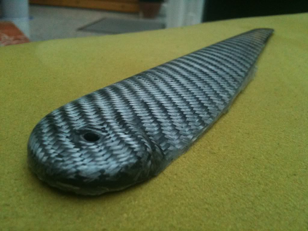

Tja, gestern wurde laminiert, heute wurde entformt:seht selbst:

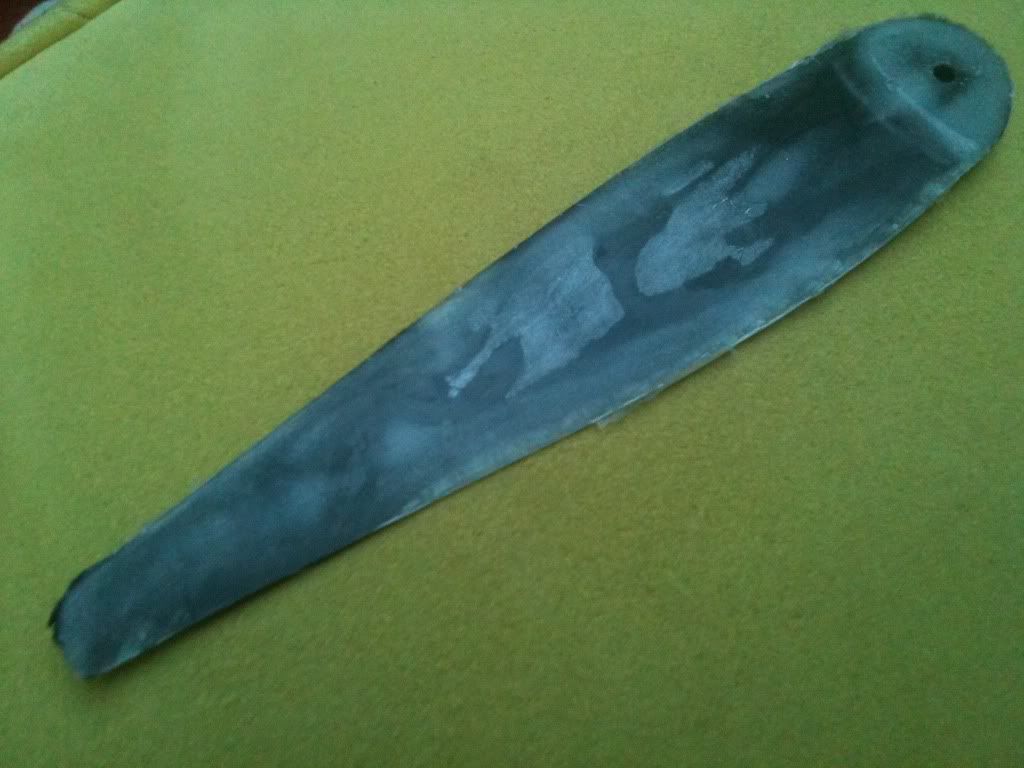

Die Rückseite, extra nur mit Glas belegt, damit ich reinsehen kann und seh, wo noch Löcher sind:
PS: Auch wenns nach an manchen Stellen nach bläschen aussieht, da ist kein einziges ;)
edit: Grad mal gewogen, irgendwie nur 18 Gramm schwer...

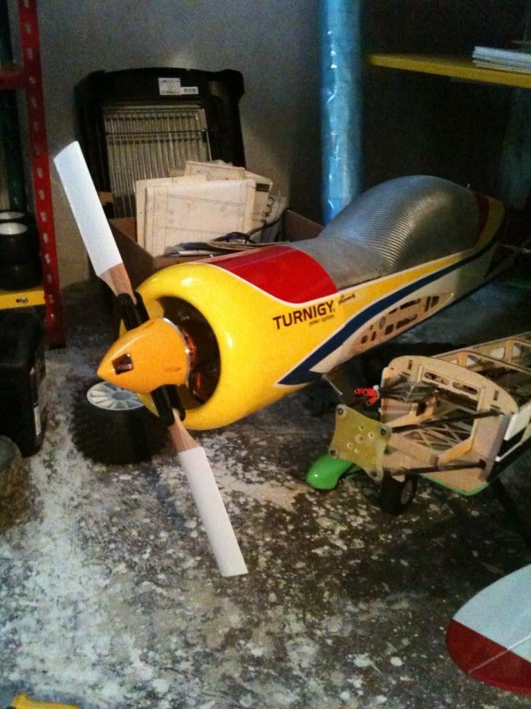

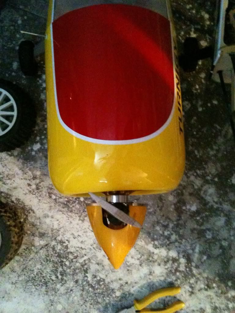

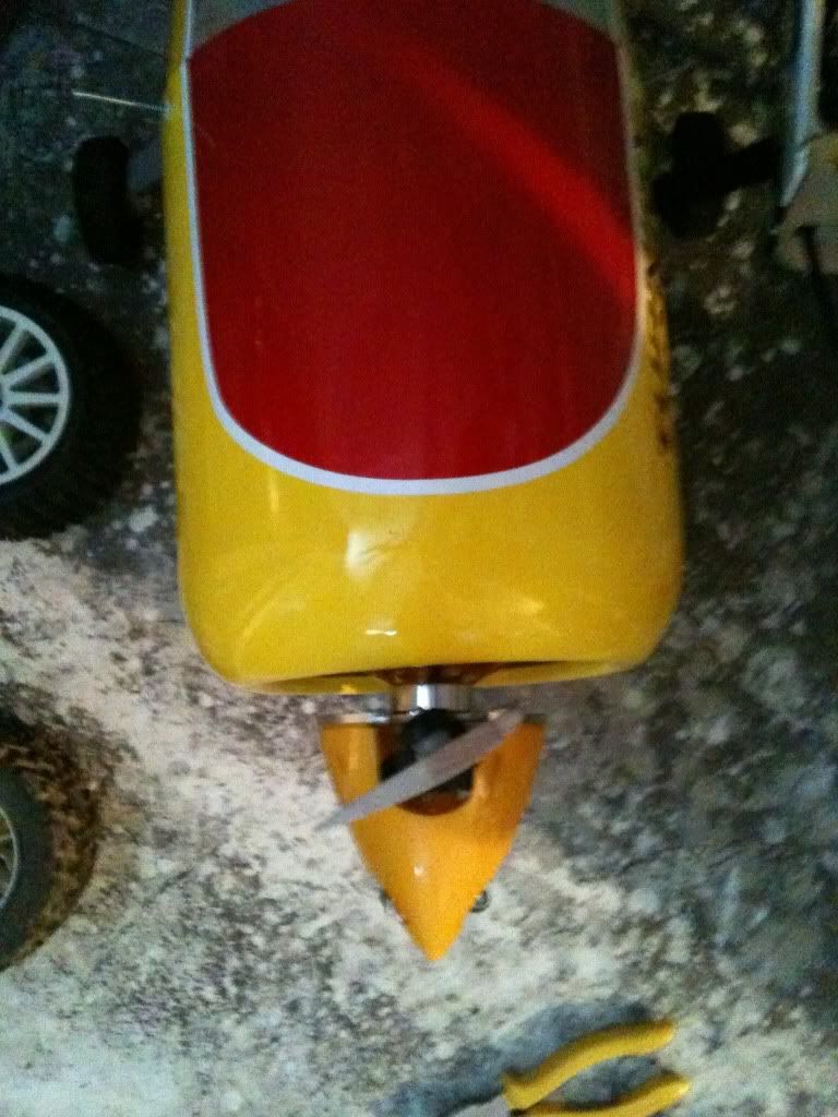

Hab euch auch paar Bildchen mitgebracht, habe jetzt mal ne Montage-Hilfe in die Motorhaube geschliffen (damit ich nicht bei jeder (de-)Montage der Motorhaube die Blattgriffe abnehmen muss) und hab mal die ehemaligen Holz-Heliblätter montiert und Fotos gemacht:
positiver Pitch:
negativer Pitch:
Und wer jetzt genau die blätter ankuckt, der wird was merken ;)

Hab mal genau auf die Blätter geachtet ;) Streifen die beim positiv Pitch an der Motorverkleidung?
Gruß Tom
PS: bin schaun auf en Flugvideo gespannt!!!
:w
Dienstag, 30. November 2010, 22:06
Abgesehn davon das die Pitchwerte deutlich zu groß sind sieht es so aus als wären es halbsymetrische Blätter, richtig?
Hupf
  • »Hupf« ist der Autor dieses Themas
Dienstag, 30. November 2010, 23:18
Nein, streift nicht an der Verkleidung, ist nur aus nem blöden winkel fotografiert^
Von nem Flugvideo träum ich noch nichtmal xD
Ja, Pitchwerte sind zu gross. Die werde mit Dualrate auch noch runtergestellt, aber ich will mir die Option auf Blätter mit Anstellung gegenüber dem Blattgriff offen halten, und damit ich die auch auf -15°/0°/+15° einstellen kann, brauch ich absolut gesehen eben bisschen größere Ausschläge. Und so kann ich auch mal mit weniger Drehzahl und mehr Pitch rumprobieren (aerodynamisch sicher grenzwertig, aber Versuch macht kluch).
Es sind halbsymmetrische. Aber ich meinte die drehrichtung ;)
So dreht der "Rotor" nämlich grad in Flugrichtung gesehen linksrum^
