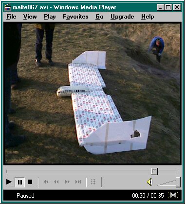

Das Brett
fliegt auch ;)
Zu den Leitwerken: die fangen ja schon fast vor dem Schwerpunkt an. Leitwerke VOR dem Schwerpunkt haben den gegenteiligen Effekt. Und je dichter am Schwerpunkt sie sind, desto weniger Effekt haben sie. Unten sind Bilder von Speed-Brettern, d.h. die haben richtig Wind auf den Leitwerken, und obwohl sie mehr als doppelt so weit vom Schwerpunkt entfent sind wie Deine sind sie größer!
Aus dem Bauch würde ich sagen, hmpfff, könnte ganz schön schmieren. Probier aus wie es fliegt und verdoppel mal die Leitwerke nach hinten.
PS: Ich habe schon Combat-Nuris kpl ohne Winglets&Leitwerke fliegen lassen. Selbst das geht. Wenn man einigermaßen vorsichtig lenkt, würde man auf 'nem Film noch nicht mal sehen, das was nicht stimmt...
PPS: So müssen Bretter aussehen ;)
