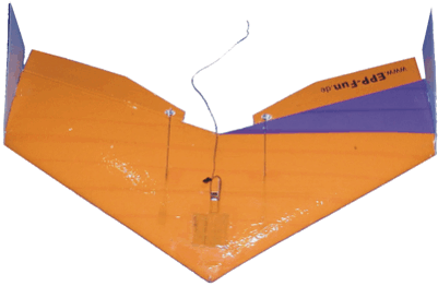

Das erste Servo ist eingebaut (voll versenkt natürlich), Anlenkung über eine Kohlefaserstange (was sonst;)
Hm, jetzt muß ich bald Blei hinten dranmachen... Aber sehr gut, dann kanns ja ordentlich weitergehen.
Peter, könntest Du mal eine Zeichnung für die Ruder machen? CZ-Schnitt sagt mir nichts.
Welche Balsastärke sollten es für die Ruder sein? 3mm schön runtergeschliffen? Oder reichen 2mm aus?
Zeichnung für gute Wingletform wäre auch gut.

Ruder hab ich dir mitgeschickt, natürlich die Endleistenform mit 5mm auf 1mm.
CZ-Form heißt, dass das Ruder innen schmäler ist und erst ab ung. 50% der Halbspannweite die volle Tiefe hat. Siehe Bild ...
Aerodyn. gute Winglets sind höher und weiter hinten angebracht als die zum Combat verwendeten Winglets; die tuns aber sicher auch, da wirst du wohl kaum Unterschiede merken. Höhe ca 10cm, Tiefe so tief
wie dein Randbogen plus Ruder.

Voraussichtlich muß ich die Ruder innen kürzen (der Prop soll ja nicht die Ruder zerschlagen). Einfach abschneiden oder die CZ-Form nachschneiden?
Wie kann ich die Winglets "speedflugtauglich" befestigen?

Statt der cz-Ruder kannst Du auch einen einfachen linearen Verlauf der Rudertiefe von innen nach außen machen, bei den angestrebten Geschwindigkeuiten sind eh nur kleine Ruderausschläge und Ruderflächen
nötig. Der F4Y von Gerhard mit einem linearen Rudertiefenverlauf von 1.5 auf 5cm fliegt sehr gut & schnell!

Da es hier Endleisten sind, die dünn auslaufen, würde ich die Ruder nicht linear schneiden, sondern schon eher die CZ-Form beibehalten. Soooo dramatisch ist die genaue Form nicht, achte eher auf gute,
spielfreie Anlenkung.
Wenn die Ruderleisten zu dick sind, kannst du sie an der Innenseite (wo sie 5mm dick sind) auch entsprechend kürzen. 40mm tief reichen die Ruder auch noch, schließlich muss der Speed-Bonsai ja keine 5
Rollen in der Sekunde machen, drei reichen ja auch noch ... [diablotin]

Akku auf der Seite? Ne, der ist integriert, guckt nur ganz vorne 1-2mm raus, das krieg ich noch weg.
Kohleholm ist jetzt oben und unten. Die Steifigkeit ist noch nicht zufriedenstellend (kein Vergleich mit vorher), aber ich muß mit dem Anlageneinbau weitermachen, damit ich nicht den Steller 2teilen muß
Die Kohlestangen habe ich untereinander mit Kohlerovings verbunden, das hat nochmal sehr viel gebracht.
Die Crashfestigkeit wird durch die Verstärkung natürlich nicht besser, da normalerweise alles weich ist und nachgibt. Aber zum Combatten ist er ja auch nicht mehr gedacht.

Müssen die Ruder einen Anstellwinkel nach oben haben? Wenn ja, wieviel mm an der Endkante?
Bei meiner ACT ME163 bin ich schon mal einen ganzen Flug mit fast Höhenruder am Anschlag geflogen, da ich diesen Punkt nicht bedacht hatte.
(Wieso gibts für den Bonsai keine Bauanleitung?)

Die Ruder führen die ProfilUNTERseite fort als Grundeinstellung.

Unten anschlagen? Wie gezz? aber Anlenkung von oben, oder?
Aerodynamisch sieht bisher alles sehr gut aus, komplette Versenkung aller Einbauten (bis auf Motor, da muß was gemacht werden) klappt sehr gut.

Nochmal zum Ruderanschluß: Soll heißen, daß das Tape an der Flügelunterseite ist und die Anlenkung oben?
