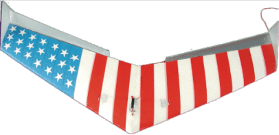

das kann man isch vorstellen so hab ein bild gefunden:
nur ohne die seitenteile. denke nichts besonderes oda?

Die Dinger an der Seite (Winglets) wirst Du brauchen, Sonst fliegt er gar nicht.
Aus welchem Material ist er?
Versuch zurerstmal ohne Motor und Flugakku (damit er beim Einschlag nicht so schwer ist) den Schwerpunkt zu ermitteln. Er sollte mit leicht nach oben stehenden Rudern einen schönen Gleitflug machen. Vom
Gewicht mit Motor ist das völlig ok, der sollte richtig abgehen :)
Wenn Du die HR und QR-Ausschläge nicht zu groß machst, bzw. viel Expo verwendest, kannst Du den als Foxbat-Pilot auch beherrschen, er ist halt hibbeliger.

- wie baue ich am besten die winglets?
3mm oder wenns nicht anders geht 6mm Depron dreieckig
müssen in Fahrtrichting zeigen
- versteh ich nich so ganz was die bringen sollen?
Stabilisierung um die Hochachse, du hast ja kein Seitenleitwerk!
- soll ich die ruder über die komplette länge machen?
Nö, brauchst Du nicht, mach die Ruder so wie auf dem Foto,
so daß die Luftschraube dazwischenpasst.,
- sollte ich eventuell höhen und querruder unterteilen?
 oder halt taieleron ansteuerung machen?
Taileron mit Deltamischer
