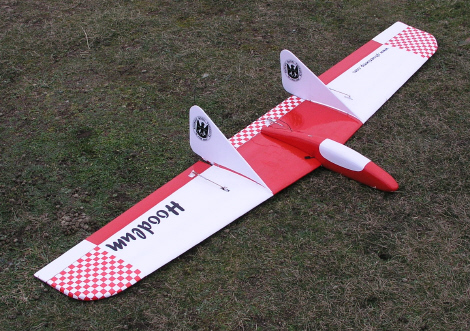

hab mir jetzt mal das Profil mit 260mm Flächentiefe und 7,7%dick ausgedruckt
hast recht
das müsste auch so klappen, ohne aufdicken.
auf 30%Flächentiefe ist genug Fleisch (20mm) für ein 1mm versenktens Kohlerohr mit 8mm durchmesser.
das sollte ausreichen
zu verstärkung kann ich ja oben noch 2 Flachproflie mit 1x4mm aufgestellt einkleben...
zusammen mitn StrapingTape sotte das reichen
»Werner Amort« hat folgendes Bild angehängt:
