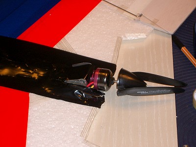

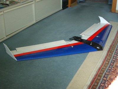

wollte mal meinen Knurrus Maximus vorstellen:
Als Motorosierung habe ich eine vorhandene "China-Klingel" eingebaut.
Sitzt an einer Halterung aus handgebogenen Alublech. Geht zwar nicht senkrecht, aber mit 550g Schub bei 720g Gesamtgewicht ganz gut.
Der Akku ist ein Lipo 3S/2200. Er sitzt unter der Fronthaube ala´ Jomari.
Genauso wie der Motor im fertigen Zustand. Sieht ein bisschen nach nem Turbopropantrieb aus finde ich.

Mit der Klapplatte ca. eine halbe Stunde Motorlaufzeit.
Aber der Schub war bescheiden :angry: . Habe jetzt eine GWS 8040 drauf.
Weitaus mehr Schub, aber vielleicht noch so 12-13 min bei Vollgas.

Hätte da noch paar Fragen! Hast du die Oberfläche mit Uhu-por behandelt, damit das Packband und Straping-tape haften? Ist die Haube abnehmbar, damit der Akku montiert werden kann oder wird er von der Unterseite befestigt? Hast du ev. ein Bild von der Unterseite?

die Oberfläche ist mit Sprühkleber von 3m behandelt. Das klappt am besten meiner Meinung nach.
Mehr Bilder habe ich leider derzeit nicht. Meine Kamera ist im Urlaub.
Der Akku unter der Fronthaube ist halb versenkt und mit seiner ganzen Unterseite mit Klettband am Flügel befestigt. Wichtig ist hier gutes Qualitätsband zu nehmen. Das hält super.
Die Kanzel ist mit Klettband befestigt. Und zwar vorne an einem Hukel mit Trimmblei. Brauchte leider noch 30g davon :angry: .
Ist bis jetzt noch nicht abgeflogen.
