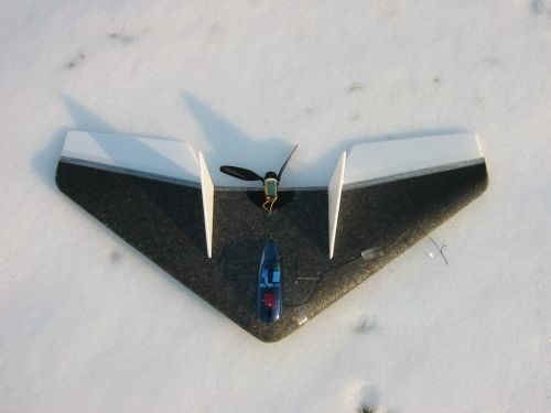

etwas OT, aber dennoch: Wie wärs mit einem Motor-Untersatz aka Huckepack? :)
Leider etwas bescheidene Qualität, das Bild, ist aus der Videokamera...
Daniel
