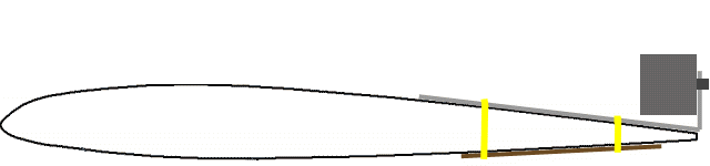

In Harsewinkel haben FriWi & ich 'nen Conrad-Motor (Außenläufer) mit einem L-Förmig gebogenen Alu-Profil (ca 15cmx2cmx2mm) auf einer Zexy motiert. Das Profil selbst haben wir mit zwei Kabelbindern, die durch die Fläche gingen auf der Fläche befestigt.
Wenn die Kabelbinder unten zu stark in die Fläche einschneiden, einfach ein Sperrholzblättchen unterlegen
Seitenansicht im Schnitt etwa so:

das klingt interessant, und scheint auch stabiler zu sein als der holzkäfig
