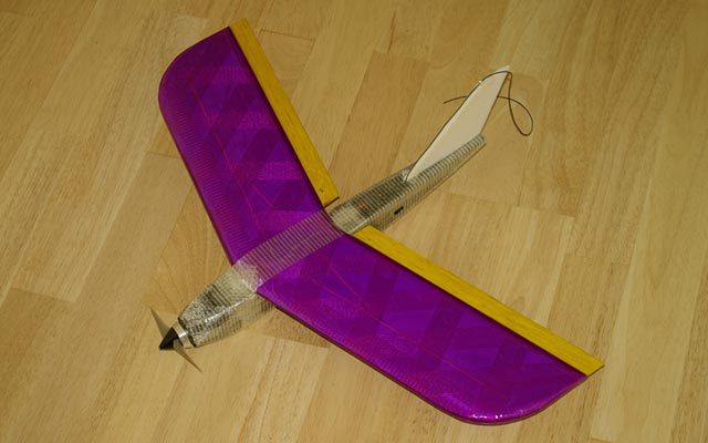

Mein Rapid ist fertig :-)))
Hallo Zusammen,
mein Rapid hat heute seinen Erstflug bestanden ==[]
Als kleinen Dank für Eure Hinweise und vor allem Johann's Tipps,
mein kleiner Baubericht Rapid
Na ja, mit dem Gewicht von knapp über 250gr. hat es ja gerade so hingehauen ... :O
Viele Grüße,
Lutz
Flugrausch
  • »Flugrausch« ist der Autor dieses Themas
Wohnort: Ingolstadt
Beruf: Dipl.-Ing. (FH), Entwicklungsingenieur
131
Sonntag, 22. Januar 2006, 19:05
na dann mal herzlichen Glückwunsch :ok: , schaut ja bis auf die Farbe fast aus wie das Original. Bei der Antenne könnte ich mir nur vorstellen das die das Seitenleitwerk aufschwingt. Wenn man sie hinten einfach raushängen lässt gibts eigentlich auch keine Probleme. Bei den Motorkabeln hab ich nur mit einem Messer einen Schitz gemacht, und sie dann darin versenkt. Dies funktioniert zumindest bis zum 20er EPP ohne Probleme.
