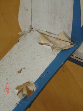

Das Leitwerk, welches direkt am Seitenleitwerk durchgebrochen war...

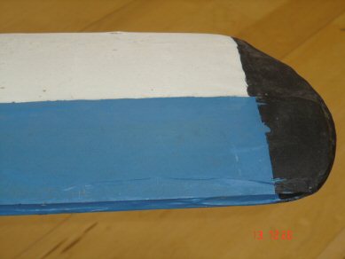

Das Flügelende und der Randbogen. Die Nasenleiste wurde quasi nicht verschliffen und man erkennt die rustikale Bespann- und Lackiertechnik.
