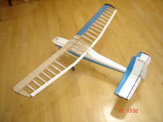

ich möchte mal wieder von mir hören lassen und euch ein wenig über den Stand meiner Restaurierungsarbeiten berichten. Hier zunächst mal ein aktuelles Foto, das den Gesamteindruck vermittelt:
Rumpf: gereingt, Motor und Tank entfernt, Empfänger, Batteriehalter, Servos etc. ausgebaut und den Rumpf von außen gereinigt.
Flügel: soweit es ging die Papierbespannung entfernt, auf der Oberseite teilweise die Beplankung entfernt.

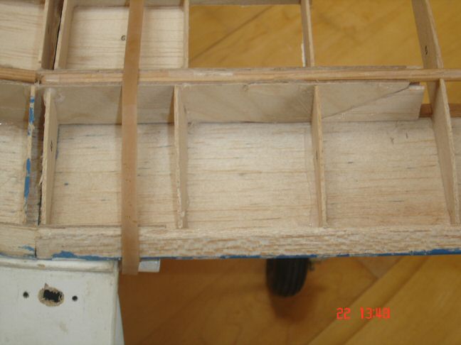

Nach dem Öffnen des Flügels erstaunte mich im Bereich der Flügelmitte, dass die Holmverstärkungen aus Sperrholz und das einzusetzende Balsaholzteil nicht bis zu vierten Rippe reichten. Damit war im Bereich höchster Flügelbiegung der Holmkasten nicht geschlossen. Genaues hinsehen offenbarte den Grund:
Man erkennt auf dem Foto ganz gut, dass Nasen- und Endleiste, sowie die Holme und die Beplankung nicht bis zur Wurzelrippe verschliffen wurden. Dadurch ergibt sich eine Lücke in der Flügelmitte, die natürlich im Bereich der nächsten Rippe wiederzufinden ist...
Leitwerk: vollständig restauriert

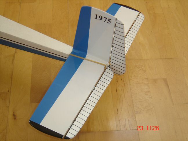

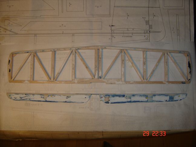

Ich hatte bereits geschrieben, dass es gute Gründe gab, die Dämpfungsfläche des HLWs vollständig zu zerlegen ...
... und sie dann wieder ordnungsgemäß zusammenzubauen:
Besonders das letzte Bild offenbart auch, dass es schwerlich möglich ist alle Farbreste auf dem Holz zu entfernen. Ich hatte ja auch nach eurer Meinung gefragt, wie es sich verhällt, wenn man auf diesen Untergrund Folie aufbügelt (siehe älterer Beitrag oben).
Ich habe es dann zunächst am Höhenrude ausprobiert und stino Oracover aufgebracht. In der Tat schimmerte die alte Farbe ganz ganz leicht durch. Allerdings muss man schon supergenau hinschauen und eigentlich mus man sogar wissen, was sich darunter verbirgt. Das Ergebnis bestätigte mich in meinem Voregehen und ich habe dann weiter mit Oracover gearbeitet. Bezüglich der Haltbarkeit, auch eine Sorge von mir, kann ich sagen: kein Problem! Hier das Ergebnis nochmal im Detail:

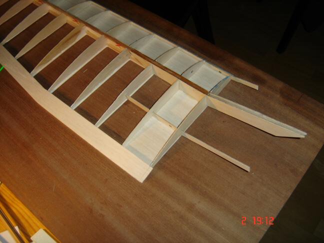

bei meinem Taxi-Projekt geht es zwar nicht schnell voran, aber ich dachte, einen kleinen Zwischenschritt kann ich ja mal präsentieren.

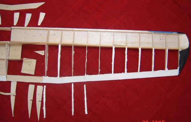

Ich habe jetzt den Flügel in der Mache. Wegen des Verzugs war es unabdingbar den D-Kasten zu öffnen. Zunächst glaubte ich, dass es genügt, die obere Beplankung zu entfernen. Die hier verwendete Heißkleber-Technik (s.o.) hat aber bewirkt, dass die untere Beplankung an fast keiner Rippe verleimt ist. Zudem wurde die Beplankung faltig mit Papier überklebt, das nicht zu entfernen ist. Somit kommt die untere Nasenbeplankung leider auch runter und muss ersetzt werden.
Hier der linke Flügel im derzeitigen Zustand:
und der rechte:
Dabei kann ich auch gleich diverse fette Heißklebertropfen entfernen, was sicher hilft, das Gewicht zu reduzieren.
Die Fläche hatte an einer Stelle ein großes Loch in der Bespannung und hier waren einige Rippen kaputt. Die Teile waren aber fast vollständig vorhanden. Also...
und jetzt:
UND - es macht immer nopch Spaß !
Beste Grüße und euch einen schönen 2. Advent !

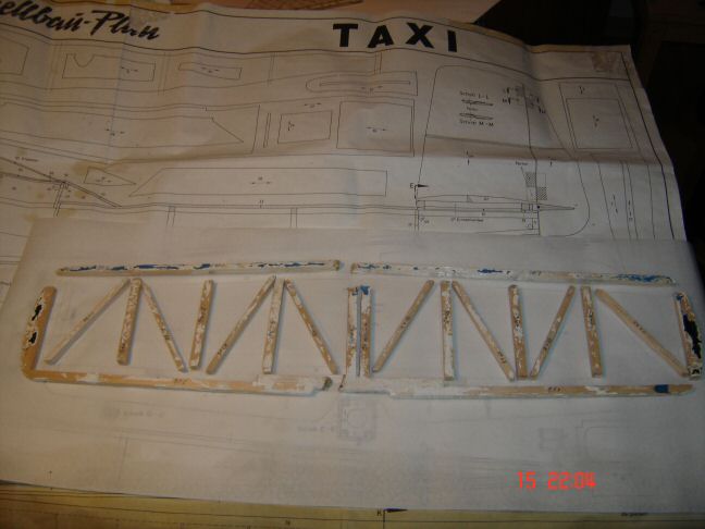

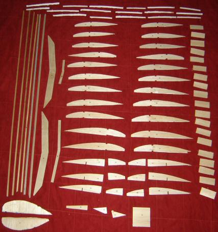

Ich habe die Zeit seit meinem letzten Taxi-I-Restaurierungsbeitrag ein wenig genutzt und bin weiter vorangekommen. So es interessiert - hier Entwicklung und Stand:
Wie schon ganz zu Beginn dieses Threads von Willi (Alter Fessler) befürchtet, war eine Totalzerlegung der Fläche erforderlich. Das war wahrscheinlich nur wegen der Heißkleberverleimung möglich. Dennoch gab es hier und da kleinere Einbrüche, die verleimt werden mussten. Das folgende Foto zeigt das Kanibalisierungsergebnis:

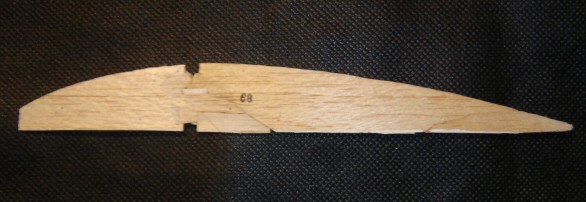

Beplankung und Endleisten konnten nicht gerettet werden. Die Fläche war komplett und faltig mit Papier beklebt worden. Da war an ein Abschleifen nicht zu denken.
Das Foto zeigt ganz oben einige der alten Rippengurte, die auch nicht mehr einzusetzen sind. Am rechten Rand sieht man die alte Stege, die die Flächen zwischen Holmen und Rippen ausfüllen. Sie ergänzen den D-Kasten und haben natürlich Einfluss auf die Festigkeit der Fläche. Sie wurden vom ehemaligen Erbauer eher kosmetisch gesehen und schlampig (zu kurz) zugeschnitten. Wenige sind noch brauchbar, wie ein späteres Foto zeigen wird.
Gleiches gilt für die Randbögen unten links. Sie sind schlecht angeschliffen, aus der Form gebracht und auch faltig überklebt - Abfall! Sie bestehen aus Balsasperrholz, dass ich gerade in der Presse habe.
Schmankerl am Rand: Graupner hatte dem Baukasten doch glatt einen Kiefernholm mit deutlichem Ast beigelegt. Der brach bei der Demontage durch und musste wieder geleimt werden.
Ich habe diesen Holm jetzt so verbaut, dass der Bruch im äußeren Flächenviertel liegt und der Ast somit nicht viel zu tragen hat. Allerdings zeigte ein Biegeversuch, dass der Holm wieder hinreichend stabil ist.
Da hier ja die Qualitätskontrolle bei Graupner vor ca. 35 Jahren versagt hat, sollte ich eventuell nochmal wegen einer Kiefernleistennachlieferung auf Kulanzbasis nachfragen... ;)

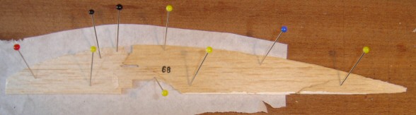

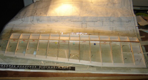

Die linke Fläche ist inzwischen wieder aufgebaut. Es fehlt allerdings die obere Beplankung. Die kann ich erst aufbringen, wenn das Balsasperrholz durchgetrocknet ist (s.o.) und ich die Randbögen fertigen und verkleben kann.
Die roten Kreuze markieren übrigens die brauchbaren Holmstege. Hier leider eine schlechte Ausbeute an Originalteilen.
Wenn man ganz genau auf die Endleiste schaut, kann man sehr schön die profilgegebene aerodynamische Schränkung des Flügels erkennen. Diese ist neben dem gewählten Profil der Grund für die sehr gurmütigen Langsamflueigenschaften des Trainers Taxi I.
Die nicht so Holzbauversierten mag das folgende Detail-Foto interessieren. Man sieht die Verbindung der beiden Flächenhälften aus Sperrholz. Die Verbinder müssen gut verklebt werden, denn in der Flügelmitte herrschen bekanntlich die größten Biegemomente. Bei meinem alten Taxi, das ich früher mal baute, verwendete ich Uhu plus. Diesmal habe ich mich für 5-Minuten-Epoxi entschieden. Der Rest der Fläche ist übrigens mit Holzweißleim verklebt.

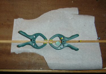

nachdem der erste Versuch Balsasperrholz herzustellen kläglich gescheitert war (2 lagen 1,5er zu früh aus der Pressung genommen --> fääähazuhuug !!! ??? ) gelang der zweite Versuch um so besser. Diesmal waren es drei Lagen 1mm Balsa und zwecks guter Durchtrockung ein paar Tage in der Presse gelassen - et voilà :)
Das Material wird, s.o., für die Randbögen benötigt. Die wiederum müssen angebaut sein, bevor die obere Nasenbeplankung aufgebracht werden kann - Baustop hier :(
Daher war also Zeit die recht Fläche zu bauen, was inzwischen auch geschehen ist.
Dem fertigen Balsasperrholz konnte ich dann auch zwei Randbögen entringen und einen schon mal an die linke Fläche montieren. Das war quasi ein déjà vu. Ich erinnerte mich, dass dieser Bauschritt auch in meiner Jugend eher anspruchsvoll war. Durch die bereits erwähnte aerodynamische Schränkung ist die Randbogenrippe interessant geformt und verlangt dem ambitionierten Flugmodellbauer fast die Fähigkeiten eines Herrgottschnitzers ab. Wie auch immer, an dieser Flächenhälfte ist es vollbracht.
Im nächsten Schritt kann jetzt auf die linke Flächenhälfte die obere Beplankung aufgebracht werden und dann werden die beiden Hälften einmal mehr glücklich vereinigt - gewissermaßen eine etwas andere Wiedervereinigung 8) .

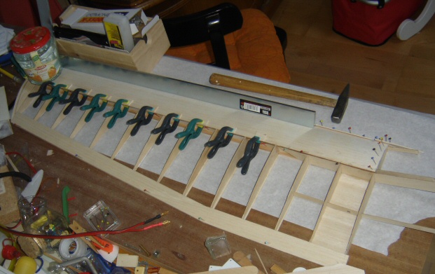

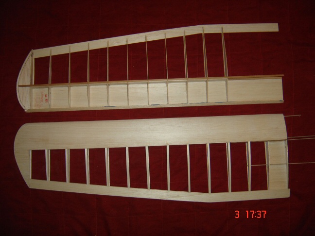

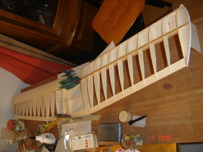

So habe ich inzwischen die linke Flächenhälfte beplankt:
Hier die beiden Hälften bevor ich sie zusammengeleimt habe:
Und dann gab es ja auch keinen Grund mehr, sie nicht wieder zu vereinen:
Herzliche Grüße und einen guten Wochenstart!
