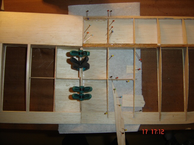

... und kurz noch die Beschreibung eines weiteren Bauschritts:
Nach dem Zusammenleimen der Flügelhälften konnten auch die Halbrippen am rechten Flügel eingebaut werden, die sich im Bereich der Holzverstärkungen in der Flügelmitte befinden.
Noch ein wenig Schleifarbeit und dann kann ich die Nasenbeplankung rechts aufbringen...

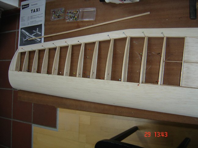

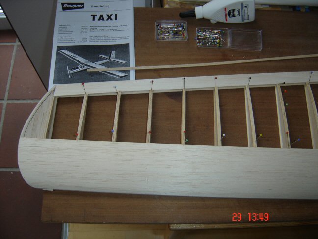

Inzwischen habe ich am rechten Flügel die obere Beplankung der Endleiste aufgebracht und wie man dem folgenden Foto entnehmen kann, auch die Beplankung der Flügelnase. Damit ist auch hier der D-Kasten vollständig und auch diese Flügelhälfte erstaunlich verdrehsteif.
Was man auf dem Foto auch sieht, ist, dass ich auch die oberen Rippengurte aufgeklebt habe, leicht am Igel-Design zu erkennen. :)
Ich erwähnte oben, dass ich mit dem Modell auch den Baukasten ersteigerte. Der enthielt noch diverses Material, so auch die 1,5 x 5mm-Leisten, die als Rippengurte vorgesehen sind. So konnte ich zumindest hier das inzwischen über 35 Jahre alte Holz verbauen. Hat irgendwie was...
Ich habe eine Beispielleiste mal mit auf die Fotos genommen. Nostalgie.

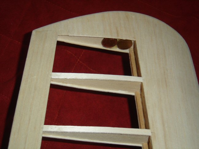

beim Auswiegen der rohbaufertigen und verschliffenen Fläche stellte ich leider ein Ungleichgewicht fest. Liegt vermutlich an der unterschiedlichen Balsadichte der Beplankungen. Da man je nicht zu viel Trimmaufwand beim Einfliegen haben will, musste ein Ausgleichsgewicht her. Blei war in geeigneter Form nicht verfügbar. - Kaufen kann man für 2 Cent ja kaum was, aber:
