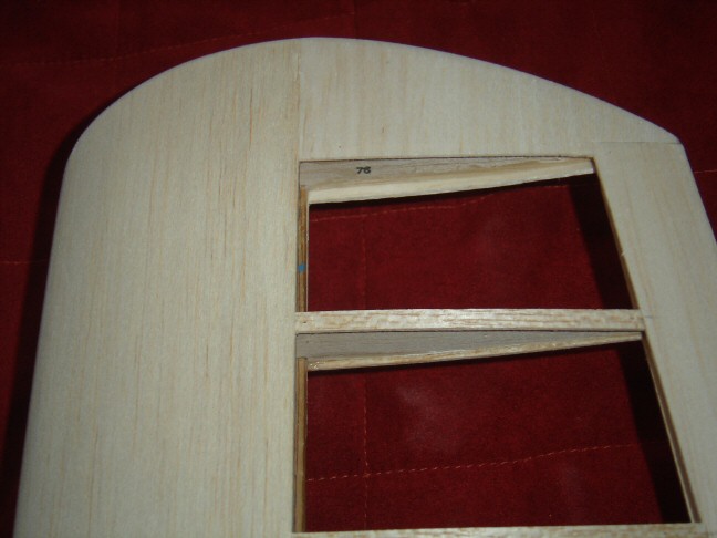

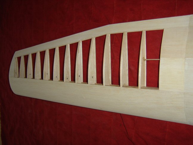

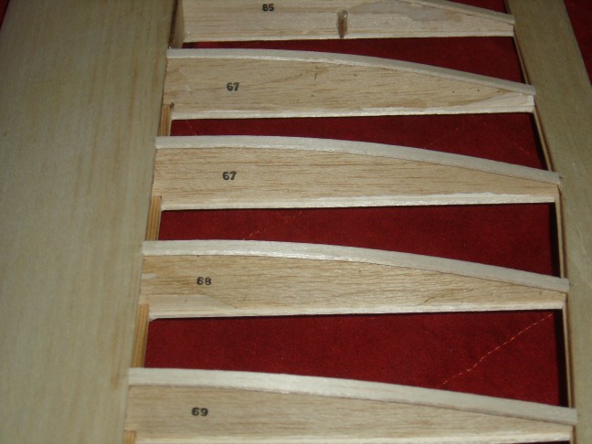

... es ist mal wieder an der Zeit ein wenig über den Baufortschritt zu berichten. Da hier ja doch so einige Holzwürmer mitlesen, dachte ich mir, dass ich vielleicht mal ein paar Impressionen vom Flächenaufbau zeige. Vielleicht finden ja auch die daran Geschmack, die einer solchen Modellbauweise noch mit gewissen Schwellenängsten gegenüber stehen. Ich muss mich ja wahrscheinlich nicht weiter outen, dass ich finde, das hat was...
Ich hatte weiter oben ja beschrieben, dass ich zwei zerbrochene Rippen wieder aufgebaut habe. Die Tragfläche war ja ein wenig demoliert. Das folgende Foto lässt zwei dieser Rippen ganz gut erkennen (Nummer 67 und 68 ). Schön, dass sie jetzt wieder den Zweck erfüllen, für den sie gedacht waren:
Nachstehend sieht man den Randbogenbereich der rechten Flächenhälfte (am unteren Holm erkennt man sogar noch einen blauen Lackrest vom Urzustand ;) ) :
Blick auf die Oberseite des rohbaufertigen rechten Flügels:
Und mal ein Blick auf die Flügelunterseite:

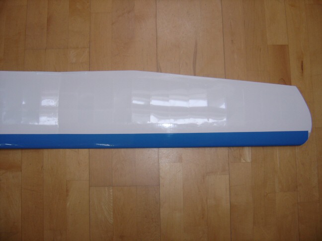

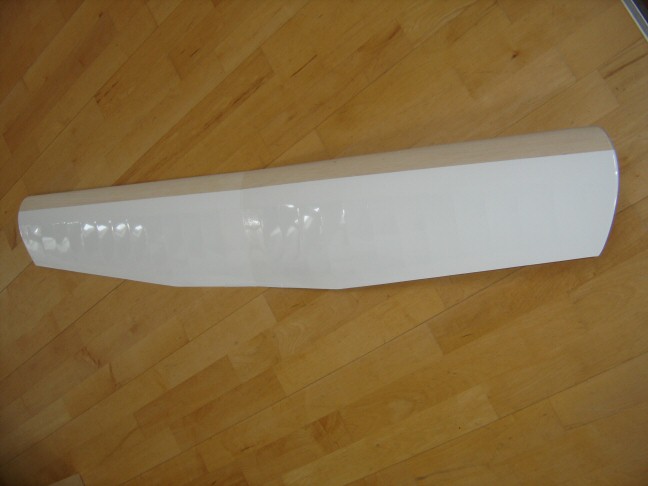

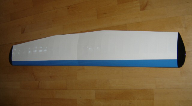

... der letzte Bau- besser Restaurierungsabschnitt ist in diesem Fall der Rumpf. Dazu gibt es einiges anzumerken. Bevor ich dazu etwas schreibe, kann ich das Kapitel Tragfläche fast abschließen und das möchte ich gerne zunächst dokumentieren.
Ich möchte das Fliegerchen im klassischen Graupner-Taxi I-Design gestalten, das konnte man bereits an den Leitwerken sehen. Das Finish ist bis heute zeitlos und hat einen hohen Wiedererkennungswert (zumindest in der Tax I-Fan-Gemeinde ;) ). Das folgende Foto zeigt den mit weißer Folie gebügelten Flügel:
Dann folgte die blaue Folie an der Flügelnase:
Hier noch die Gestaltung der Randbögen in schwarz:
Zwei Gestaltungsmerkmale fehlen nun noch. Zum Einen die Querruderanmutung mit schwarzen Streifen - warum nicht ? Und dann natürlich der Taxi-Schriftzug. Ich habe zwar die Originalabziehbilder, aber einerseits, ob die nach 35 Jahren noch tun? Zum Anderen sind sie mir auch irgendwie zu schade, daher werde ich zusehen irgendwie an eine Folienkopie zu kommen. Kann mir hier jemand einen Tip geben?

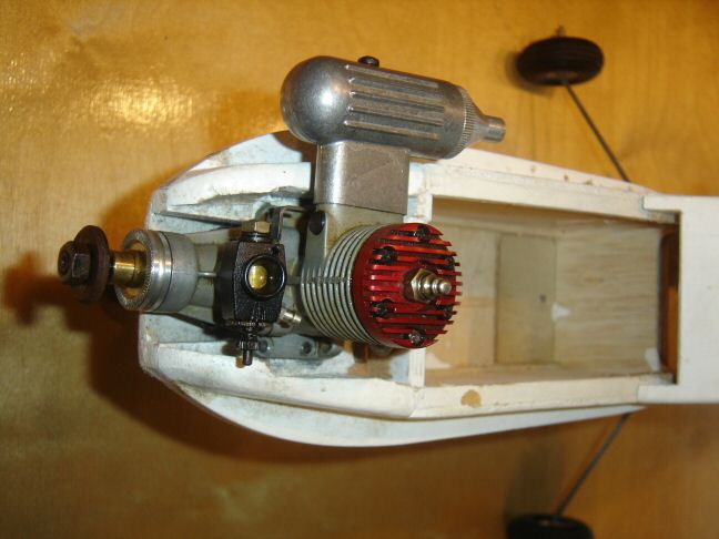

...hier wäre nun das Motörchen, dass ich für kleines Geld in der Bucht erworben habe. Es handel sich um einen HB 20:
Hubraum: 3,27 ccm
Gewicht (ohne Dämfer): 180g (noch nicht nachgewogen)
Ich hoffe, dass der Motor vom Alter her ungefähr passt? Ich weiß aktuell nicht, wann der Motor am Markt war. Er wurde wohl von Grauner vertrieben. Zumindest schauten meine Verbrennerfreunde recht begeistert und sagten mit verträumten Blick: Ah, Perry-Vergaser ;)
Naja, der Vergaser bleibt ja auch dran... :D
Allerdings bedarf es am Motor (wie beim Rumpf) noch eingehender Reinigungsarbeit. Auch hoffe ich, dass ich den Motor vom Gewicht her noch abspecken kann. Die Innereien entfallen ja eh. Mal schauen, was das bringt und vielleicht kann ja hier und da noch etwas Metall wegfallen (oh je! Jetzt habe ich wohl einigen unter euch Schmerzen verursacht... wenn wir uns mal treffen sollten, dann stelle ich auch 'ne Kiste Bier hin und bringe Bratwurst mit ;) )
Ich werde mal sehen, ob ich das Höhenruderservo nicht vielleicht in den Leitwerksbereich baue, so wie man das heute ja wegen der Abmessungen locker machen kann. Ich möchte ungern noch Trimmgewicht in den Flieger packen.

herzlichen Glückwunsch, besser könnte ein Motor nicht zum Modell passen! Die erste Motorisierung bei unserem Taxi war auch ein Bernhard - Motor, allerdings ein HB25. Der war mit seinen 4 ccm eigentlich schon eine Übermotorisierung... :D
Der zweite Taxi bekam (Anfangs) dann einen HB21 - der war mir allerdings immer zu schwach. :nuts:
Auch zum HB-Vergaser könnte man einiges erzählen... Eigentlich Schade, dieses Stück zu "verwerten" - es sei denn, die Laufgarnitur ist ohnehin hinüber...
Es kommt darauf an, wo du dein Energiepaket platzieren willst... Ich hatte bei der letzten Ausführung ja einen 6,5 ccm Webra drin und brauchte hinten eigentlich nur ein paar Bleikügelchen.
