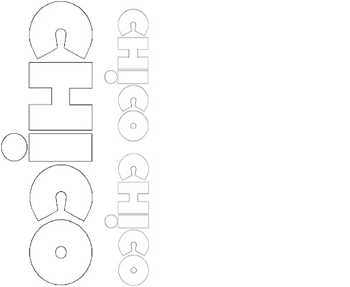

Ich habe mal den Schriftzug in Spiegelschrift erstellt und in 1:1 hochgeladen.
Ich habe mir ein Stück Oracover Stick (selbstklebend) auf DIN A4 zugeschnitten und den Schriftzug auf die Rückseite gedruckt.
Dann einfach ausschneiden und fertig.
Zum aufkleben am besten die zu beklebende Fläche mit fettem Prilwasser triefend nass machen, die Aufkleber auflegen und zurecht schieben.
Dann das überschüssige Wasser mit einem Spachtel aus Balsaholz vorsichtig ausstreichen.
Nächsten Tag klebt das dann bombig ohne Blasen.
