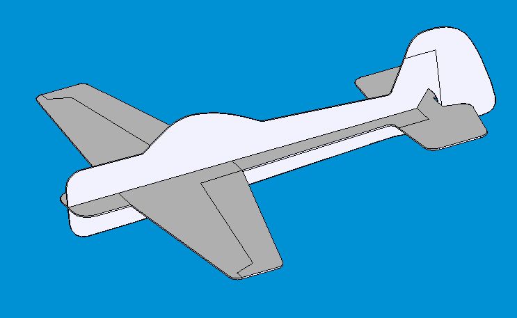

Das sieht so aus:
3D Darstellung ist mit diesem CAD nicht möglich. Ich habs in einem anderen CAD gemacht!

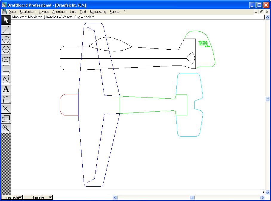

Also, schwierig zu erklären, einfach, wenn mans kennt!
Bedingung ist, dass die Objektgruppe nicht gruppiert ist. Klick mal den Flügel an. Wenn der ganze Flügel rot wird, ist das noch gruppiert. Mit Ctrl + Shift + Y die Gruppierung aufheben. Das gibts auch im Menu Anordnen.
Jetzt sollten einzelne Flügelobjekte einzeln anwählbar sein.
Die Ecke besteht aus 2 Linien.
Mit dem Markieren-Werkzeug (oberstes Symbol, Pfeil) ein Rechteck über die Ecke ziehen. So kann man einzelne Eckpunkte markieren. Die Punkte werden rot.
Wir haben also einen roten Punkt markiert. Diesen kannst Du mit der Maus packen und damit rumfahren.
Draftbard hat einen Fangassistenten, der einem genial hilft. Den Punkt auf eine andere Ecke schieben und immer noch die Maus gedrückt halten. Der Assistent merkt sich diese Position und bietet sie als Fang an. So kann man sich in horizontaler und vertiikaler Richtung an anderen Eckpunkten ausrichten.
Beachte auf dem Bild hier die gepunkteten Linien, das sind die Hilfslinien, die der Fang ständig präsentiert.
Am besten gehts, wenn Du wie hier im Bild etwas reingezoomt hast.
Ich hoffe, das ist ist jetzt nicht zu kompliziert erklärt.

Edit: So sehen die DXFs aus, wenn man sie importiert. Es sind alle Teile vorhanden resp. lassen sich durch Spiegeln ableiten. Alles muss noch zurechtgeschoben werden. Die Daten verstehen sich NICHT als fixfertige Bauanleitung sondern sind mehr Kursunterlagen :nuts:
Wir werden auch kein PDF davon machen. Das wäre nicht der Sinn dieser Übung.

Hallo Schaumi,
Hab das DXF-Zip eben nochmals runtergeladen und ins Draftboard importiert. Es ist alles vorhanden.
Mit was für einem CAD Programm importierst Du die DXFs??
Unter Umständen liegen die Teile ausserhalb Deines Anzeigebereiches. Bei Draftboard drückt man dazu Ctrl + F. Dann zoomt das Programm auf alle geladenen Teile.
Bei anderen CAD Programmen ist das natürlich anders zu machen :O
